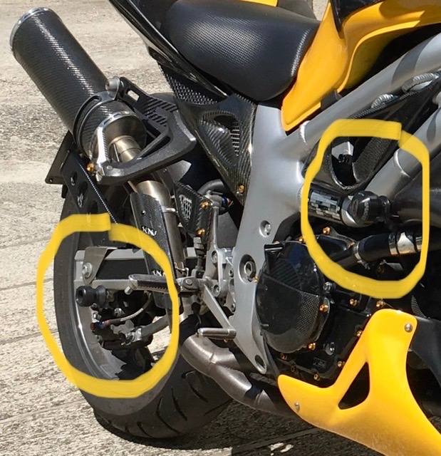

Messaggio da r----y » gio giu 04, 2020 9:27 am
Sulla mia SV carburatori ho montato questi.

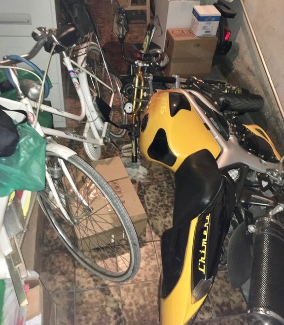

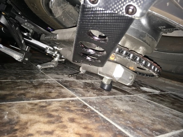

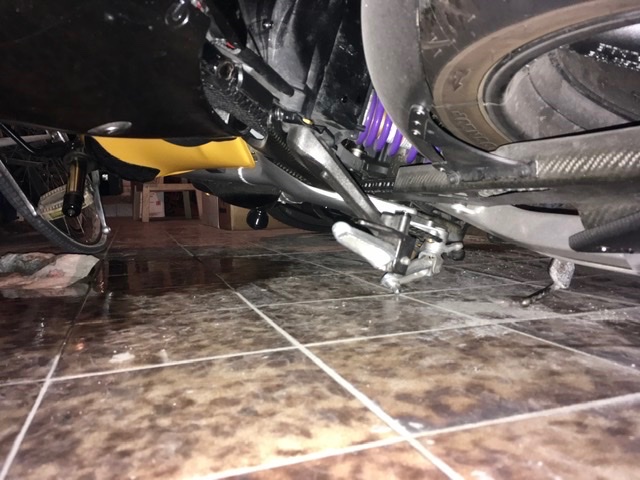

Re: tamponi paratelaio
Messaggio da r----y » gio giu 04, 2020 9:50 am
No, hanno un perno dentro.
Finora non li ho mai “sperimentati” :wink:
