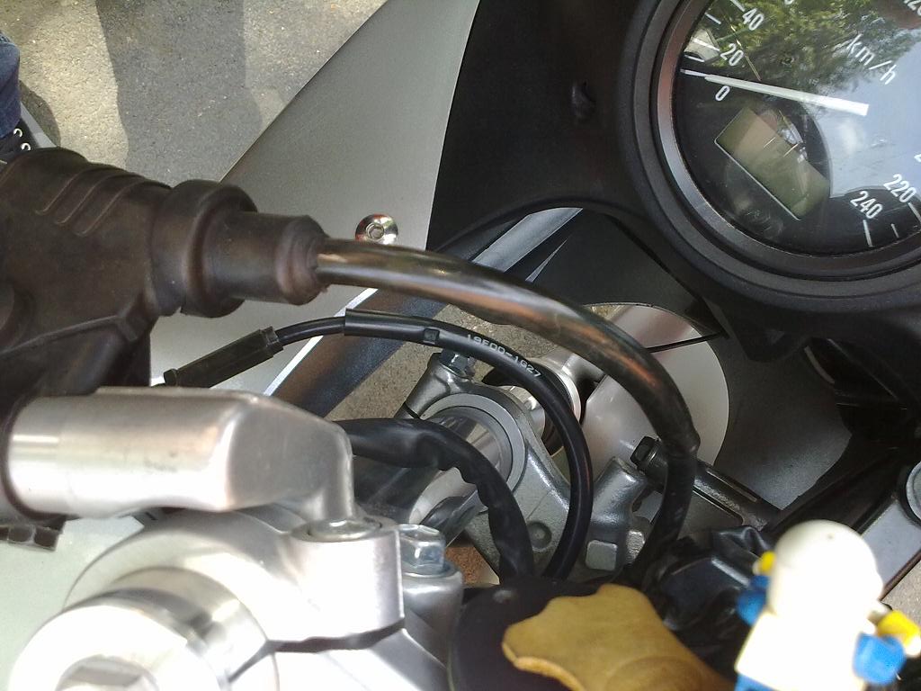

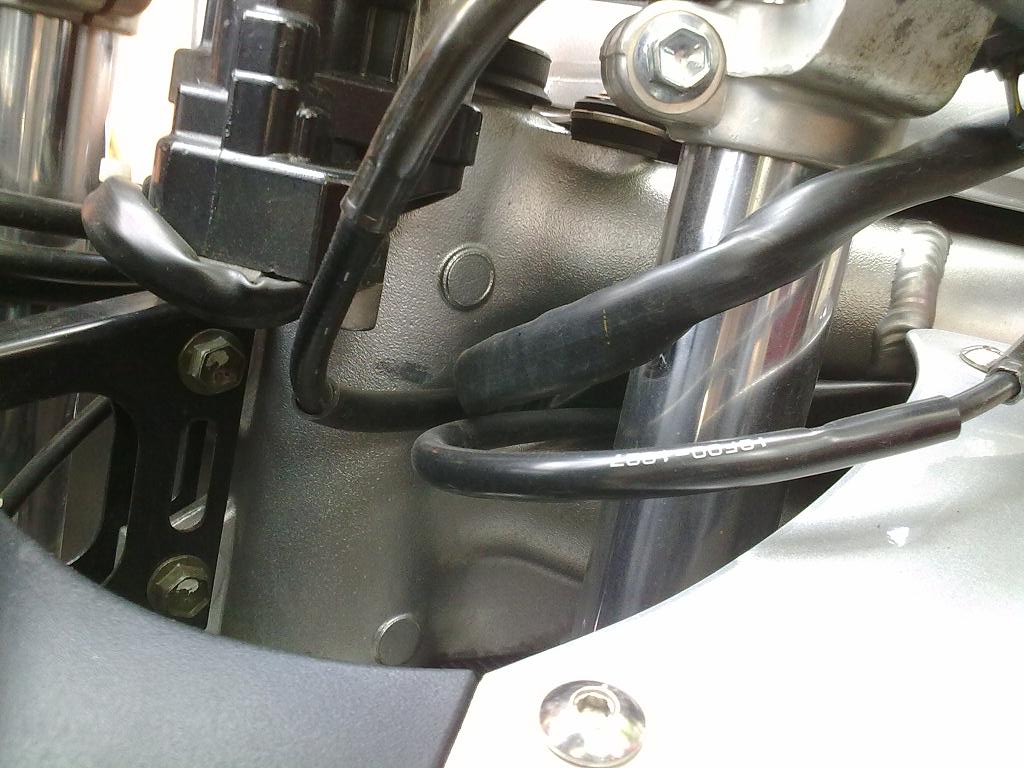

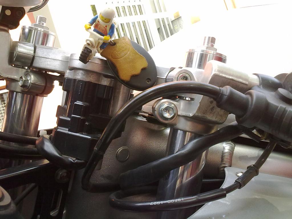

Ecco le foto, spero ti possano servire.
C'è poco da dire però, il cavo fa una piega e poi passa sotto il serbatotio per poi andarsi ad infilare nel carter.
Osserva bene le foto 74 e 75, lì si vede che il primo pezzo di guaina è più rigido rispetto al resto, quasi come se la questo primo pezzo di guaina sia rinforzata in modo da farli fare una curva ben precisa.
Spero di esserti stato di aiuto.

ottimo grazie per le foto!
obiettivamente, è lo stesso giro che fa il mio, anche se i miei semi sono molto più bassi dei tuoi.
la guaina è uguale alla mia, certo è che se la tua non ti dà problemi dovrebbe essere la stessa cosa anche per me.
proverò a smontare il cavo da sotto e a rifargli un percorso diverso per capire se è davvero quello...
