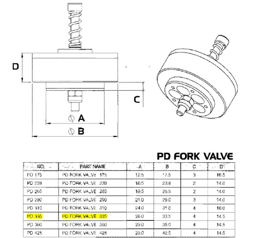

Al momento è solo un ragionamento teorico che sto facendo.
Ho montato emulatori YSS PD VALVE su una delle mie 2 SVS prima serie. Essi, come da manuale (a seguito di allargamento fori compressione) regolano il flusso dell'olio rallentandolo in compressione, salvo aprirsi se incontriamo una buca. Sono ottimi.
Ma sappiamo anche che così come sono non regolano la forcella in estensione, lasciando ai fori presenti nei flauti (quelli piccoli, in alto di circa 1.8mm di diametro) lo smorzamento in estensione.
Dato che i fori stanno lì, l'unico modo (con questa configurazione) per rallentare in estensione le forcelle è usare olio più viscoso.
Ed è quello che ho dovuto fare io: una vota regolato il SAG, mi sono reso conto che la forcella ancora mi sparava verso l'alto ed in curva continuava a non piacermi. Livello olio a 140mm dal bordo superiore e molle WP (0.9).
Allora mi sta balenando un'idea...
E se usassimo la vite di regolazione degli emulatori per portarsi giù un qualcosa che parzializza i forellini di estensione?
Potremmo avere sia regolazione della compressione ma anche della estensione.
Certo, non direttamente sui tappi, ma nemmeno dovendo smontare la forcella ogni volta....
Intanto vi metto la 1a pagina degli emulatori YSS PD VALVE per farvi capire di quale vite parlo:

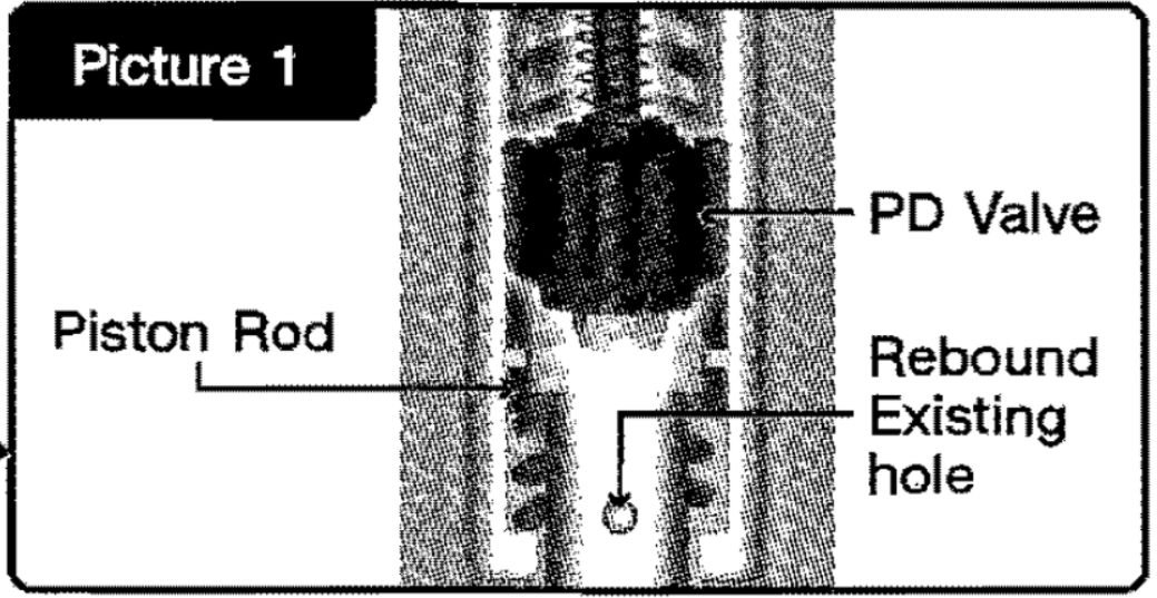

Ed ecco, sempre dal manuale degli emulatori YSS, il funzionamento e il posizionamento rispetto i fori di estensione (Rebound Hole).
Se noi mettessimo delle viti più lunghe, alle quali montare un sistema per parzializzare/chiudere i fori di rebound otterremmo un emulatore completo per regolare il freno in entrambe le direzioni della forcella.
certo, sempre svitando i tappi, togliendo le molle e anche un po' d'olio, ma sicuramente meglio che smontare tutta la forcella.
E tutto ciò sempre col faidate...

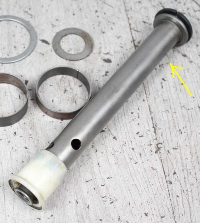

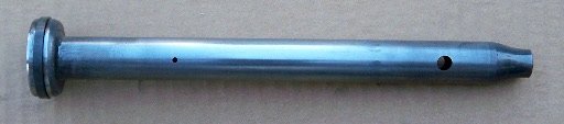

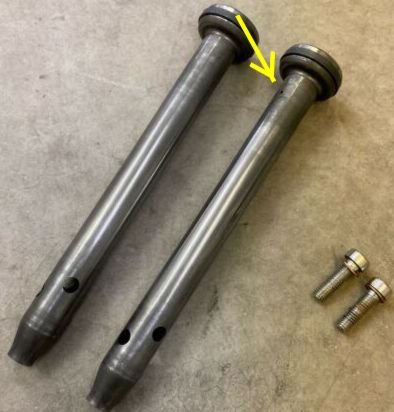

Ho ritrovato le immagini delle PD valve ( non le ho mai viste dal vivo, intendevo dire...).
La regolazione tramite le lamelle sembra essere solo in compressione.
Il ritorno comune è frenato dai piiicoli fori che si vedono.
Fori che sembrano un bypass.
Bisogna smontare uno per capire come è fatto.
Le sole immagini non mi chiariscono fino in fondo il loro funzionamento

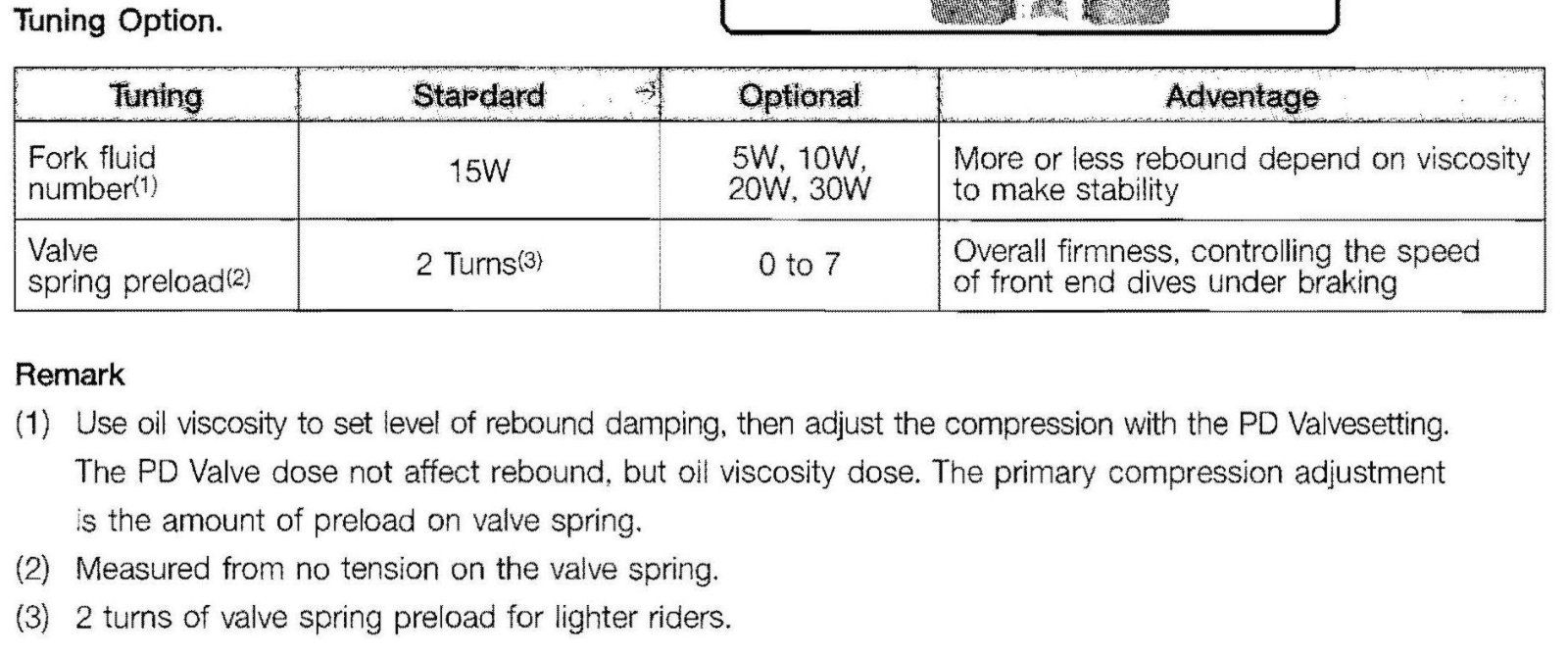

A quanto pare è utile allegare il resto delle istruzioni delle YSS PD VALVE, riguardo le regolazioni.
Nella foto precedente da me inserita, si nota come i fori di rebound originali non vengono chiusi, per cui il flauto continua a regolare il ritorno attraverso essi.
E difatti nelle istruzioni consiglia quale olio usare, anche se parla di un generico SAE15 (che comunque dovrà essere più viscoso di quello originale).
Gli emulatori della Racetech sono identici a quelli della YSS, per cui hanno lo stesso tipo di regolazione (solo in compressione), lasciando alla viscosità dell'olio il compito di regolare il freno in estensione. Lo si può vedere in molti video esplicativi su youtube della casa costruttrice.
Sono reperibili istruzioni dei pacchi di ROS, per capirne al meglio il funzionamento?
E comunque, a questo punto, il mio intento è cercare un modo di rendere regolabile il freno in estensione per gli emulatori tipo YSS e/o racetech (gli ultimi mi pare meno usati dei primi per via dei costi di reperimento maggiori).

Allego un'immagine di un flauto prima serie, dove ho evidenziato la posizione del foro di rebound.
Sta a circa 30-35 mm da bordo superiore ed è largo circa 1,6mm.
Dato che ho 2 flauti già smontati in giro, appena possibile metterò le misure calibrate precise.

sul web ho trovato l'immagine di un flauto di una vstrom (non so l'anno), dove si nota il foro di rebound molto più in basso. Su questo flauto la mia idea di arrivare fino a quel foro diventa un po' complicata... Mentre sulla SV prima serie, essendo a circa 35mm dalla sommità, ci potremmo pensare.

ed ora ecco 2 flauti della SV 2° serie. Questi li ho presi da un sito dove spiegava dove fare fori aggiuntivi per emulatori YSS. Notiamo la posizione dei fori di smorzamento in estensione, loro a circa 30mm dalla sommità, più prossimi rispetto la prima serie, sembra.
Questi sono più grandi. Circa 2,3mm di diametro.
Se qualcuno si trova 2 flauti seconda serie da poter misurare, mandate i dati.

E chi ha detto di allargare i fori di rebound? Anzi. Vorrei trovare un modo per parzializzarli passo passo.
Per gli emilatori YSS e racetech, le istruzioni parlano di raddoppiare quelli per la compressione in modo di annullarne l'effetto e lascare che se ne occupino gli emulatori.
Per quanto mi riguarda, sulla 1a SVS ho molle WP dal 2005, credo con k=0,9.
Sul mio rebound, ormai ho tarato una mescita (
) d'olio tale che mi trovo bene.
Ma sono una persona curiosa e volevo ragionare su una modifica faidate all'uso degli emulatori YSS o Racetech per aggiungere una taratura anche in estensione, in modo da usare un olio a viscosità bassa il cui valore non cambia a seconda delle stagioni.
Su svrider.com ho letto che, oltre che aumentare i fori in basso per annullare lo smorzamento in compressione del flauto, addirittura (specie sulla 2a serie) chiudono completamente il foro di estensione. Non è nelle istruzioni del costruttore, ma dicono che a quel punto, l'emulatore smorza l'estensione attraverso i suoi fori comunque.
