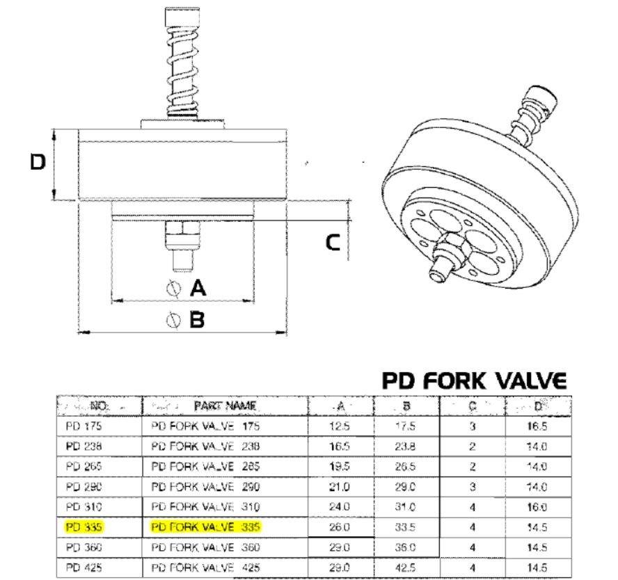

Al momento è solo un ragionamento teorico che sto facendo.
Ho montato emulatori YSS PD VALVE su una delle mie 2 SVS prima serie. Essi, come da manuale (a seguito di allargamento fori compressione) regolano il flusso dell'olio rallentandolo in compressione, salvo aprirsi se incontriamo una buca. Sono ottimi.
Ma sappiamo anche che così come sono non regolano la forcella in estensione, lasciando ai fori presenti nei flauti (quelli piccoli, in alto di circa 1.8mm di diametro) lo smorzamento in estensione.
Dato che i fori stanno lì, l'unico modo (con questa configurazione) per rallentare in estensione le forcelle è usare olio più viscoso.
Ed è quello che ho dovuto fare io: una vota regolato il SAG, mi sono reso conto che la forcella ancora mi sparava verso l'alto ed in curva continuava a non piacermi. Livello olio a 140mm dal bordo superiore e molle WP (0.9).
Allora mi sta balenando un'idea...
E se usassimo la vite di regolazione degli emulatori per portarsi giù un qualcosa che parzializza i forellini di estensione?
Potremmo avere sia regolazione della compressione ma anche della estensione.
Certo, non direttamente sui tappi, ma nemmeno dovendo smontare la forcella ogni volta....
Intanto vi metto la 1a pagina degli emulatori YSS PD VALVE per farvi capire di quale vite parlo:

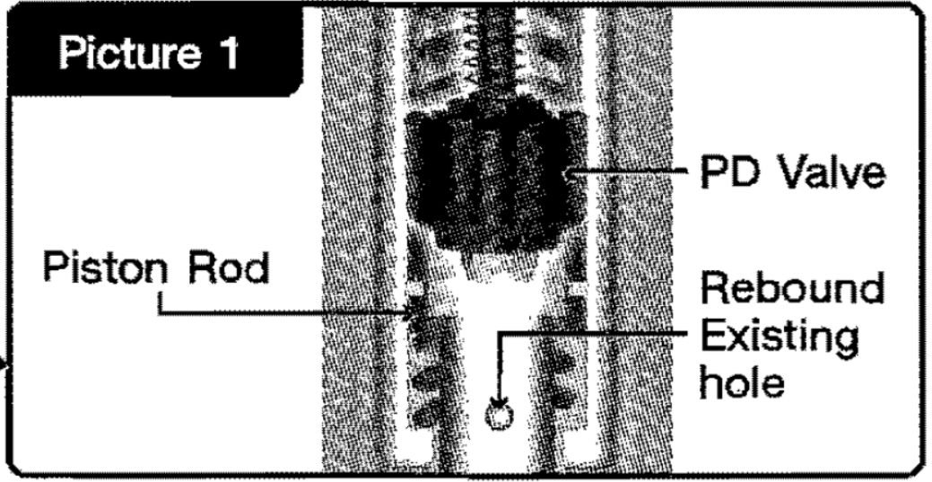

Ed ecco, sempre dal manuale degli emulatori YSS, il funzionamento e il posizionamento rispetto i fori di estensione (Rebound Hole).
Se noi mettessimo delle viti più lunghe, alle quali montare un sistema per parzializzare/chiudere i fori di rebound otterremmo un emulatore completo per regolare il freno in entrambe le direzioni della forcella.
certo, sempre svitando i tappi, togliendo le molle e anche un po' d'olio, ma sicuramente meglio che smontare tutta la forcella.
E tutto ciò sempre col faidate...

Non sono riuscito a vedere le PD valve.
Però dovrebbero essere asimmetrici
Uno lavora in compressione, uno in estensione.
Quelli di Ros sono così.
In ogni caso, il problema delle forcelle a flauti è il ritorno.
Strano che le PD valve lavorino solo in compressione
Carburatori forever, iniezione sometime!

Io il kit della yss ce l'ho montato, e ho visto che quello della racetech è identico, e lavorano solo per regolare la compressione.
mentre non conosco il kit Ros.
Però dip, tu a riguardo qualche tempo fa (2022) avevi scritto "Detto questo, girate pure la frittata quanto vi pare, ma i due dispositivi linkati sono come i pacchi di Ros."
Nel frattempo hai avuto modo di vederli, vederli montati, provati?
Mi pare che il kit matris abbia un pacco lamellare che penetra nel flauto, e a questo punto penso che potesse ridurre il flusso del rebound.

Ho ritrovato le immagini delle PD valve ( non le ho mai viste dal vivo, intendevo dire...).
La regolazione tramite le lamelle sembra essere solo in compressione.
Il ritorno comune è frenato dai piiicoli fori che si vedono.
Fori che sembrano un bypass.
Bisogna smontare uno per capire come è fatto.
Le sole immagini non mi chiariscono fino in fondo il loro funzionamento

Mi cito da un'altro topic.
Il pacco di Ros ha le reed valve su entrambi i lati.
Ergo regola sia la compressione che l'estensione.
Chissà perché mi sembrava fossero asimmetrici.
E non è possibile che da un lato frenino il passaggio, dall'altro no.
Altrimenti sarebbe sempre bypassato il controllo del flusso.
Quindi, in qualche modo, anche nelle yss CI DEVE essere un freno anche in estensione.
Chi ne ha una a banco può smontarla, grazie!
