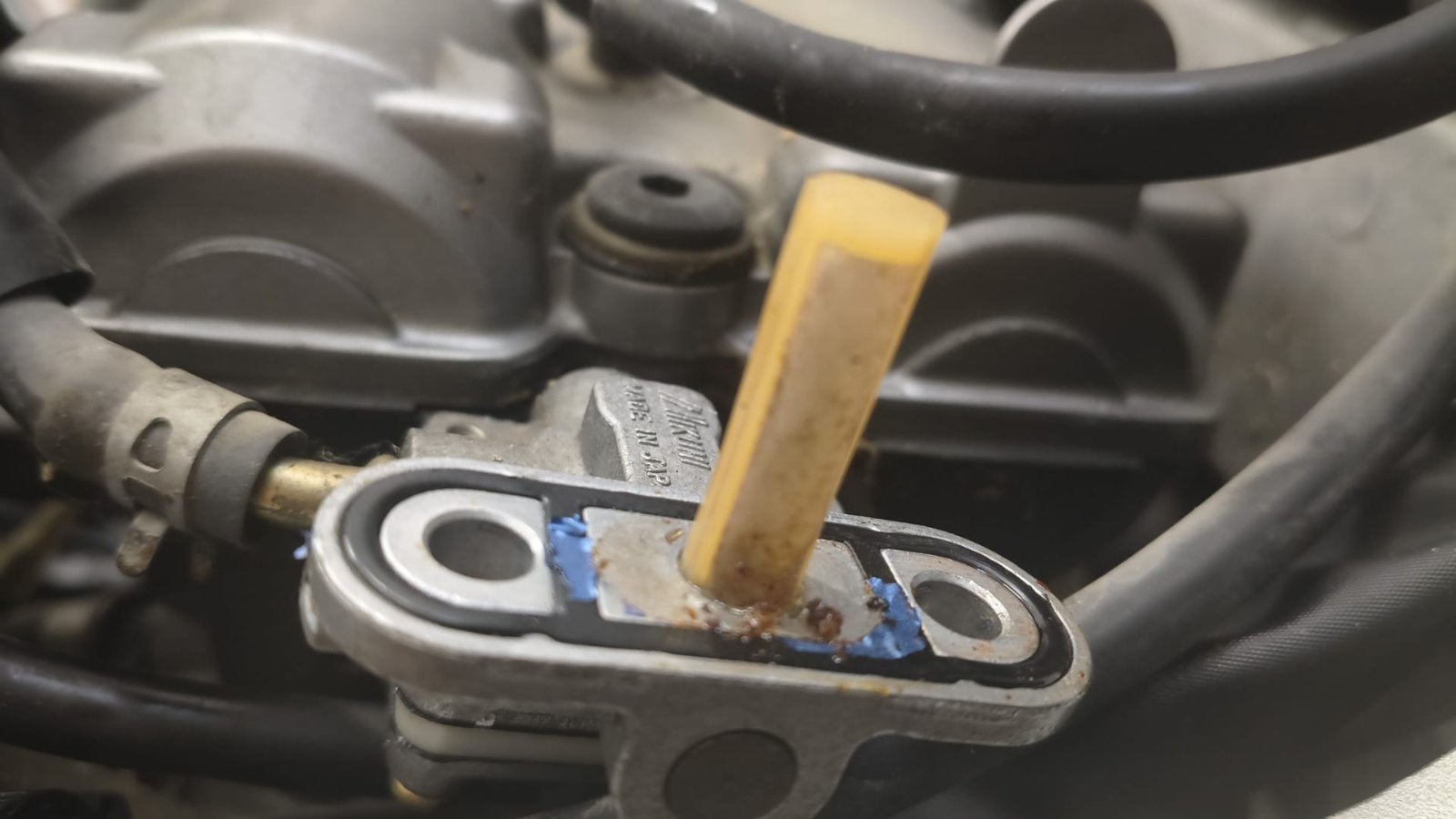

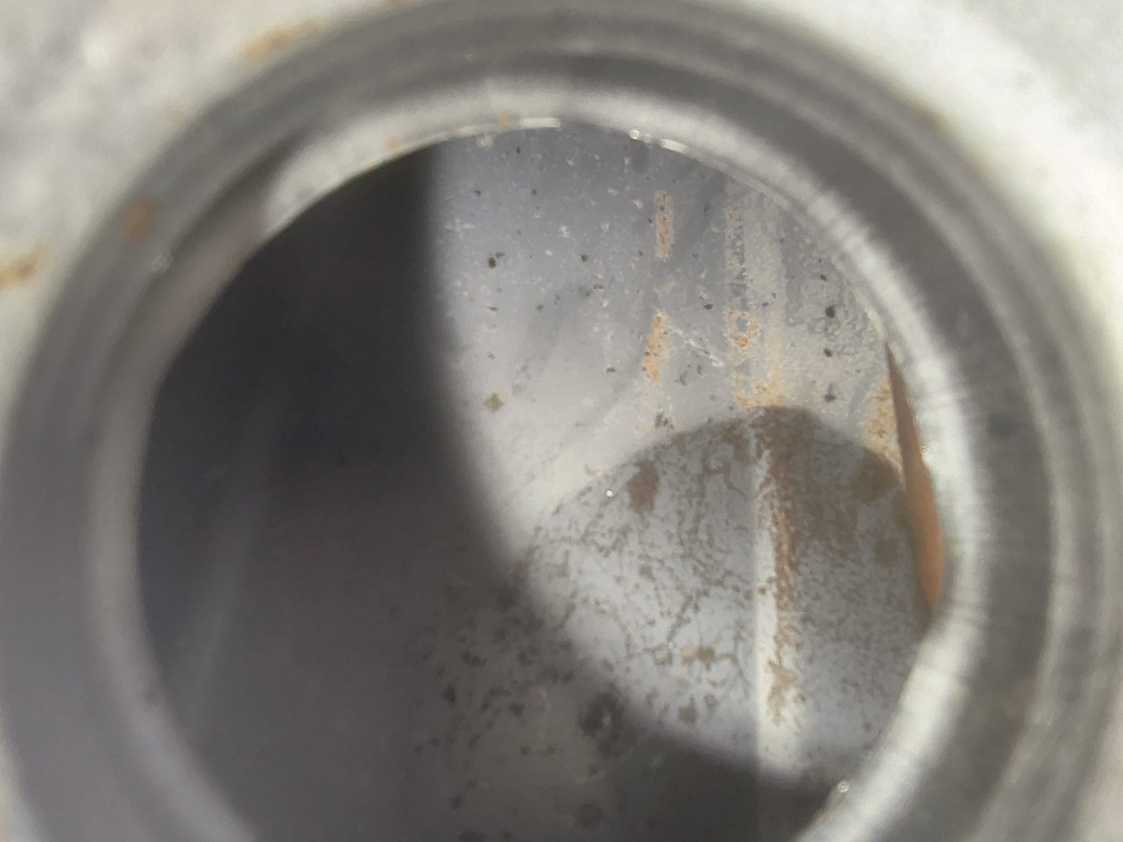

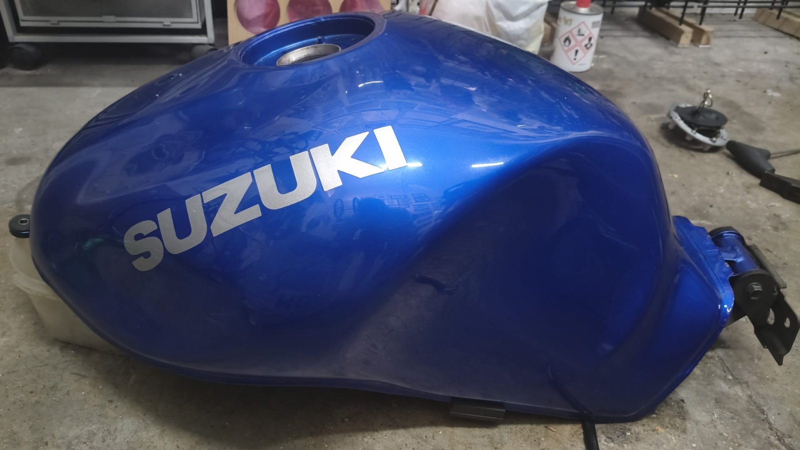

Metto qualche foto

Sto restaurando una SV650S 2001 stesso colore (la seconda che ho in casa...) ed anche io mi trovo col problema del serbatoio.
Dalle foto, il tuo sta messo anche molto meglio del mio, ma i residui sul filtrino dicono che anche se non la vedi, ruggine in giro c'è.
Tra l'altro quel filtrino non ferma le polveri sottili di ruggine.
Io sto agendo così:
- smontato tutti gli accessori attaccati al serbatoio (tappo, rubinetto a depressione, sensore riserva)
- risciacquato con diluente l'interno (è uscita roba rossastra);
-ora passerò al trattamento con acido fosforico per "passivizzare" la ruggine, trasformandola in fosfato ferrico, risciacquando con acqua e asciugando anche con alcol etilico (igroscopico).
Se il tuo serbatoio (come sembra) ha poca ruggine, è già sufficiente.
Poi, se vuoi fai il trattamento con tankerite.
E comunque, un filtro tra rubinetto e pompa ad impulsi lo metterei.

Grazie è più o meno quello che stavo valutando dopo lo smontaggio (fermarmi al trattamento con acido fosforico).
Tenere sotto controllo la situazione (tanto ci sono diversi lavori in programma nei prossimi mesi) e se del caso ripeterò l'acido successivamente per poi dare il prodotto "definitivo" .
