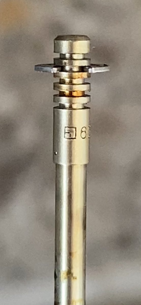

riprendo questo vecchio post perché sto restaurando la 2° Sv650s prima serie di casa (chiamta BB per via della targa) e per la prima volta sto mettendo mano ad una coppia di carburatori.
Metto la foto di uno degli spilli, per chiedere se:
- la regolazione a tacche è standard (chiedo aiuto a chi ha una prima serie) oppure lo spillo Mikuni che ho sotto è stato comprato per ritarare i carburatori, visto che nei forum stranieri si parla di spessoramento di 0,5mm per ingrassare ai medi regimi;
- se la posizione della tacca trovata è di fabbrica oppure è stata tarata per moto in altura (la moto è stata comprata a l'aquila).
Lascerò la moto con filtro e scarico originali, ma vorrei sapere se qualcun altro si è cimentato in regolazioni degli spilli.
Grazie.

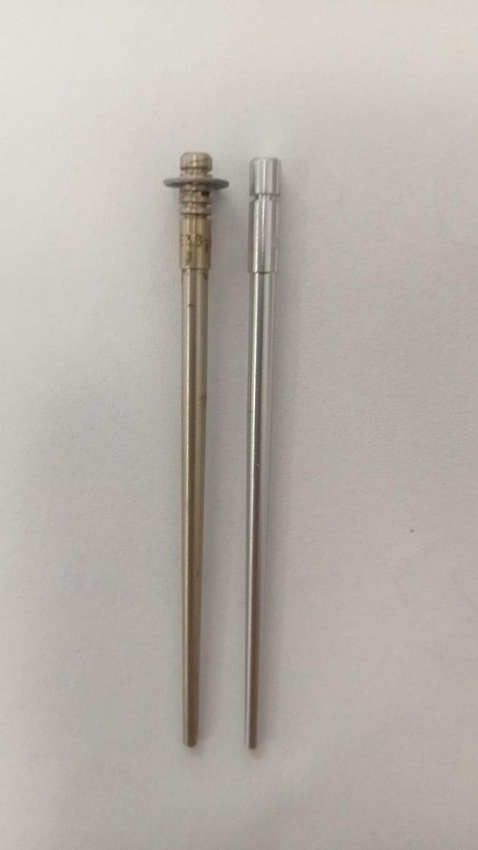

Avendo comprato un kit revisione carburatori della HallBalls, ecco il confronto con lo spillo presente in esso:
- Allegati
- confronto spilli.jpeg (42.04 KiB) Visto 1172 volte

Re: Spilli conici sv 650 2001
A vederli così lo spillo destro mi sembra con una conicità differente.
Entrambi i diametri mi sembrano inferiori.
Quindi si traduce in un maggior quantità di benzina in tutte le posizioni della valvola.
Inoltre la tacca ( unica) è posizionata più in basso.
Quindi un secondo arricchimento della miscela.
Sul manuale di officina c'è nulla a riguardo , per gli spilli di fabbrica?
