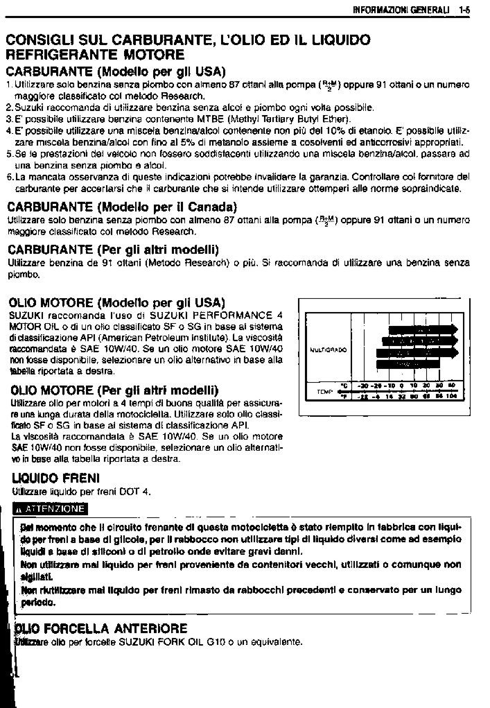

Ed ora, aggiungo un'osservazione non secondaria: vi allego una pagina del manuale di manutenzione della SV 650 prima serie in cui è indicata la benzina raccomandata in tutti i paesi dove venne venduta......
E se è tarata per 91 ottani... Avendo noi benzina da almeno 95 ottani... :lol:
pagina libretto ottani benzina.JPG (212.46 KiB) Visto 603 volte
