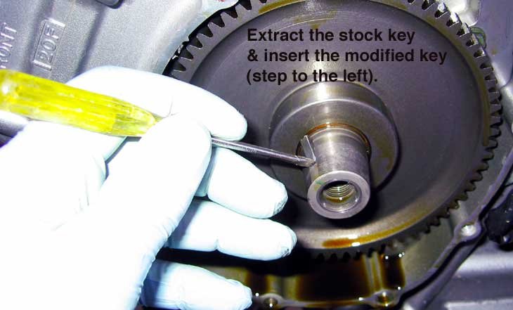

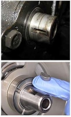

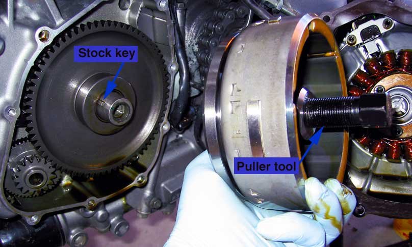

4) esiste una chiave da mettere tra albero e rotore per spostare il segno della rotazione, sfalzata di circa 4°.

Tuttavia, se si vuole fare una modifica "a costo zero" e anche reversibile, asolare il pickup per anticipare di 3/4° non sembra una cosa assurda.

Come elencato in precedenza (punto 4) esiste una chiave per anticipare di 4° l'accensione.
Si tratta della cosiddetta chiave di woodruff. In realtà sostituisce un pezzo presente (che è già una cosiddetta chiave di woodruff) in una scanalatura del perno dell'albero motore che serve per posizionare il rotore/volano.
Il nuovo pezzo fa innestare il volano di 4* in anticipo.
ecco delle foto:
ecco delle foto:
- Allegati
- Offset_Woodruff_4.jpg (68.74 KiB) Visto 1658 volte
- Offset_Woodruff_3.jpg (7.78 KiB) Visto 1658 volte
- Offset_Woodruff_2.jpg (4.53 KiB) Visto 1658 volte

ed ancora:
- Allegati
- woodruff.jpg (20.75 KiB) Visto 1649 volte
- Offset_Woodruff_1.jpg (42.47 KiB) Visto 1657 volte

queste chiavi modificate vengono prodotte da varie case, e vengono "spacciate" per il motore bicilindrico suzuki, nelle sue varie applicazioni/modelli.
io metto il link di una di queste case:
https://www.adventureridingnz.co.nz/4-d ... mid-range/
Volendo ragionare su semplicità di esecuzione, tra questa chiave e asolare il pickup, dipende da quanto siamo bravi e con gli strumenti adatti.
Qualcuno dice che asolare il pickup rende la modifica irreversibile perché si rovina per sempre (anche se basta farlo ruotare dove era prima e stringere per tornare all'anticipo originale), mentre sostituire quel pezzo (chiave di Wooodruf) è reversibile perché basta rimettere il pezzo originale e la moto ritorna con anticipo di fabbrica.
Personalmente, penso che opterò per asolare il pickup in quanto smontare tutto il rotore mi mette ansia e poi dovrei comprare sta chiavetta mentre il pickup sta già lì pronto per essere asolato... Inoltre, sempre leggendo i vari siti, qualcuno ha scritto che quel tipo di modifica in qualche caso si è rotta in quanto la chiave è più sottile...
Il prezzo di questi pezzi è comunque basso: circa 20 sterline cadauno (e uno ne serve...). Al momento non ho trovato un rivenditore italiano.

Vedendo le differenze fra la foto 2 e 3, ancor prima di leggere quanto hai riportato riguardo rotture della chiavetta, stavo già valutando la minor resistenza.
La sezione si riduce del 50%, così ad occhio.
Nel Pickup, piuttosto che allargare i fori, sarebbe meglio asolare i fori.
Intanto bisogna calcolare, sul raggio di montaggio del Pickup, 4 gradi a quanti millimetri corrispondono.
Poi le asole andranno fatte su un arco di circonferenza.
Perché ciò?
Allargare i fori comporta una difficoltà notevole nel ritorno alla condizione di partenza, perché non c'è un riferimento ( battuta) per la posizione angolare NE per la posizione radiale.
Carburatori forever, iniezione sometime!
