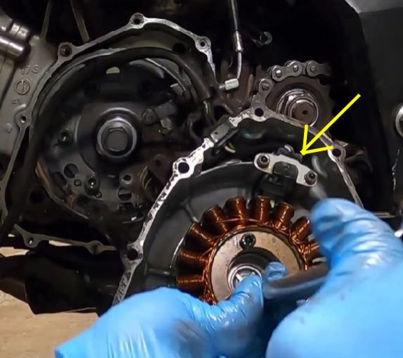

Vi allego una foto in cui ho evidenziato dove si trova il pickup che da segnale alla centralina per la posizione del motore. E' di una SV 2° serie ma il concetto è lo stesso. Per aumentare l'anticipo di 3-4° bisogna asolare i fori di fissaggio del pickup di 1,5 mm in modo che il pickup giri in senso orario per come è messo nella foto (senso antiorario nella posizione una volta montato, contrario alla rotazione del motore).
- Allegati
- pickup.jpg (47.26 KiB) Visto 273 volte
- Messaggi: 4933
- Moto: SV 650 K2
- Nome: Stefano
- Località: Faenza ( Ra )
Re: SV A CARBURATORI: notizie e nozioni su variazione anticipo di accensione
Esatto.Stefano.dl ha scritto:...
In realtà, posto che al minimo, e quindi con poca carica, l'anticipo è minore come detto da DIP, l'aumento dell'anticipo al crescere dei giri non è proprio lineare, anzi.
se la frequenza di rotazione è altissima, addirittura l'anticipo potrebbe essere ridotto, visto che il tempo di reazione della carica è troppo basso e si rischierebbe di far detonare troppo presto.
Tu hai interpolato le due curve di anticipo.
Anticipo in funzione dei giri con differenza di tempo di propagazione in funzione della carica.
Carburatori forever, iniezione sometime!
