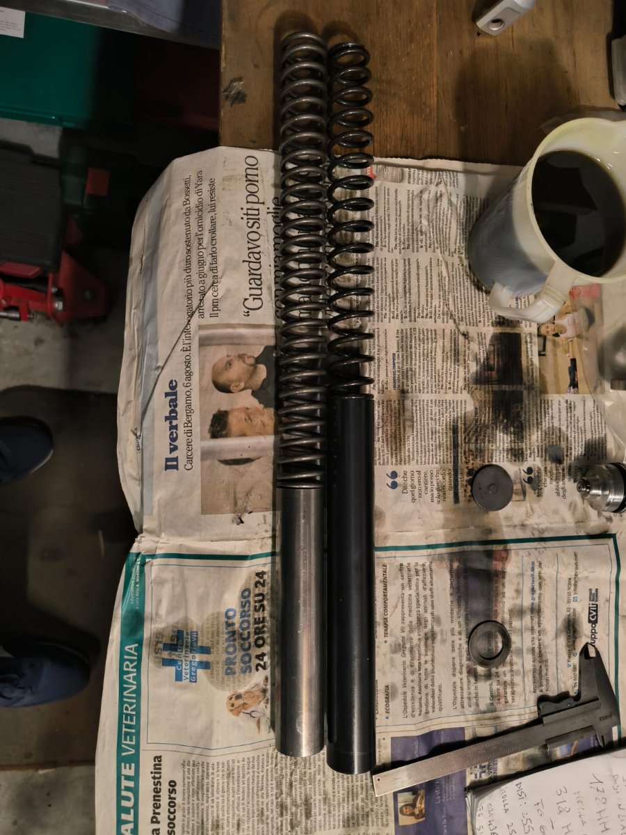

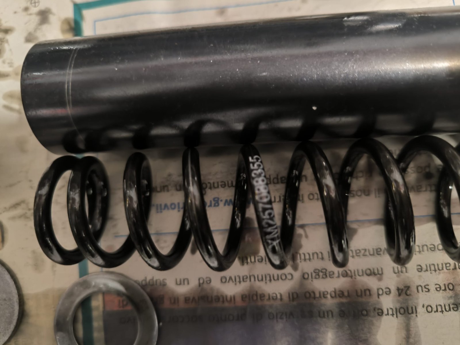

Ok oggi ho smontato la forcella e finalmente ho capito quale è il problema. Tanto per cominciare, smontando e verificando le misure di molle e distanziali che ho trovato montati e verificato i codici ho scoperto che è un kit FG gubellini completo di pompanti idraulici.
E qui viene il bello. Il distanziale originale Suzuki che ho da parte insieme ai suoi flauti, molle etc, misura 178mm invece dei 200mm del distanziale della versione 99/01 senza tappi di precarico. Mettendoli a fianco il gruppo molla e distanziale gubellini è 15mm più alto quindi per montarlo sulla prima serie K2 che ha i tappi di precarico va tagliato almeno di 15mm
Quando ho svitato i tappi superiori a momenti li sparo sul soffitto da quanto erano precaricati. Quindi ho portato i distanziali in rettifica e li farò tagliare di 15mm. Poi olio 7,5w e si rimonta il tutto. Due foto:

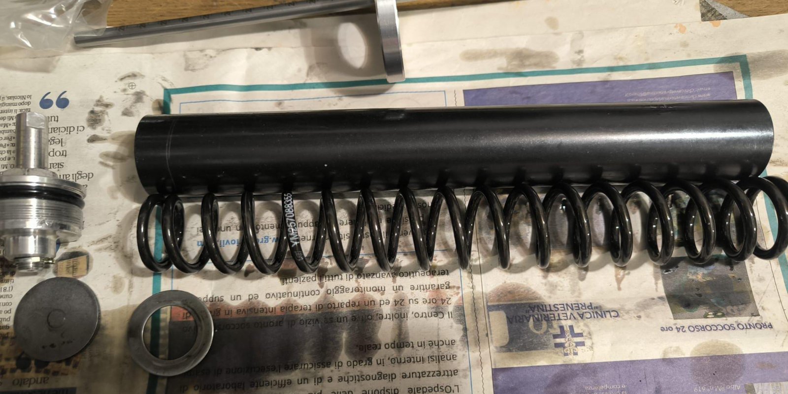

Altra foto

Eh sì, c'è da tagliare là...

Ci avevi preso. Esattamente 15mm di differenza.
Spero di aver contribuito a fare sapere che la sv650s K2 ha i distanziali più corti delle versioni 99/01 ....
