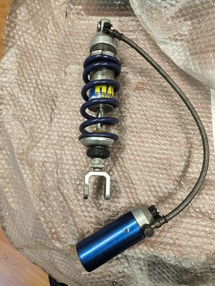

ho comprato da poco, usato, questo mono. l'ho fatto revisionare dal mio sospensionista di fiducia che ha rimesso anche il tampone di finecorsa che era assente, ha controllato le tenute, olio nuovo e riempito il serbatoio di gas azoto.
nella foto era ancora da pulire
dalle informazioni reperite in rete ho capito che è un ammortizzatore di marca PAIOLI, serie HAT (acronimo di High Advanced Technology) specifico per SV. ha interasse regolabile, oltre a compressione estensione regolabili con pratici pomelli.
qualcuno ha per caso una scheda tecnica con le regolazioni di base di questo ammo o ha qualche informazione in più. mi piacerebbe approfondire perchè in rete non si trova nulla.

Questo mi sa tanto che era uno di quelli che vendeva Rosmoto taaaaaanti anni fa. Venduti anche attraverso questo forum, erano piuttosto apprezzati per funzionalità e rapporto qualità/prezzo.
Reperire i settaggi di base penso sia una mission impossible... Fai prima a fare direttamente un tuo setup.

ah può essere, anni ne ha perchè l'ho dovuto far ripristinare completamente, sembra a detta del sospensionista un ottimo prodotto per come e fatto, molto ben dimensionato e con il serbatoio olio/gas molto ben fatto.
a breve lo monterò sulla mia sv650s k2 che ha già un kit trofeo molle e pompanti sulla forcella ed usciva di serie con i registri precarico.

Ce l'avevo io sulla mia quel mono, funzionava piuttosto bene.
