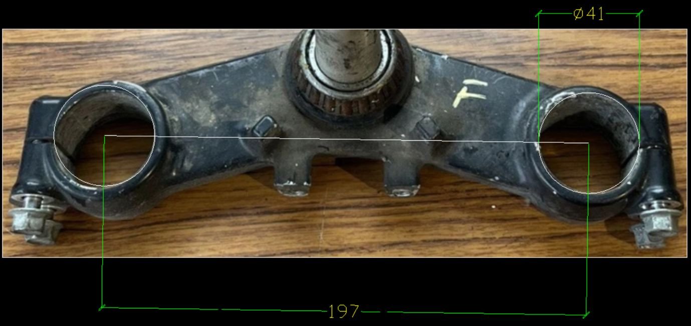

Tornando in OT, ho cercato di capire a che distanza stanno le forcelle del ZX6R 1995.
Per ricavare il dato ho messo in CAD una foto e ho ricavato il dato:
dimensioni piastra.JPG (108.78 KiB) Visto 4 volte
