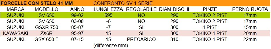

Dopo anni in cui ho approfittato del presente forum, spero di contribuire con questo argomento.
Ho sempre sentito parlare di swap forcelle con altre moto, ma per montare forcelle rovesciate.
Per quanto mi riguarda, sulla mia moto ho sempre seguito il concetto di modifica, lasciando il più possibile l'aspetto originale.
Quindi, cambio mono diverso si, emulatori si, modifica t.r.e. si, cambio forcella upsidedown no.
A questo punto, però, mi sono domandato se esistono forcelle 41mm di diametro di altre moto che hanno, però, tutte le regolazioni.
Questo, per non dover cambiare le piastre ed avere comunque un aspetto il più possibile vicino all'originale.
Ho fatto delle ricerche, ma su alcuni aspetti mi sono fermato.
Pubblico quello che ho trovato.
Ho messo solo quelle adattabili con poche differenze di lunghezza rispetto l'originale.
Mi manca capire se su queste forcelle si può montare la ruota originale.
Usate si trovano a prezzi ragionevoli, e lo scambio è abbastanza semplice.
Che ne pensate?
Potete aiutarmi a trovare i dati mancanti?
E' utilizzabile la ruota originale?
Il contakm che fine fa?

- Allegati
- WhatsApp Image 2025-10-14 at 10.08.43.jpeg (41.84 KiB) Visto 9715 volte

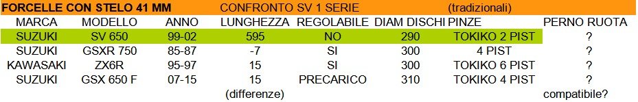

Il motivo di questa analisi (che non servirà a me perché ormai ho messo emulatori lamellari della YSS, oltre che pinze Tokiko 4 pistoncini) è valutare se la modifica porterebbe a risparmi e al mantenimento di una parvenza di originalità.
Visti gli anni passati (o per meglio dire il vecchiume delle alternative) quella che sembra più adatta è del ZX6R fino al 97. Si terrebbero le forcelle sfilate dei 15mm di lunghezza aggiuntiva e addirittura avremmo foderi per montare pinze 6 pistoncini Tokiko.
Non conoscendo quella forcella, però, non so come si innesta il contakm e se il perno ruota non fa montare la ruota originale.
Se invece si usa la forxella suzuki GSXF, sarebbe solo per non mettere gli adattatori avendo i foderi gli attacchi per le tokiko 4 pistoncini
Forza, date pareri...

Ho cercato su vari siti e ho trovato che il perno anteriore della SV è da 17mm mentre quello della zx6r del 97 è da 20mm.
A questo punto, è possibile montare le ruote della SV usando delle boccole di riduzione, credo.
Per i dischi, ho trovato che in realtà anche la kawa montava tokiko 4 pistoncini.
Bisogna vedere come sposano le pasticche sul disco da 290mm anziché 300.
Appena posso aggiorno lo schema postato.

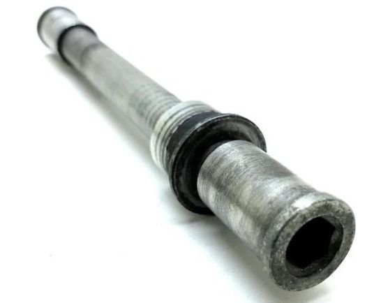

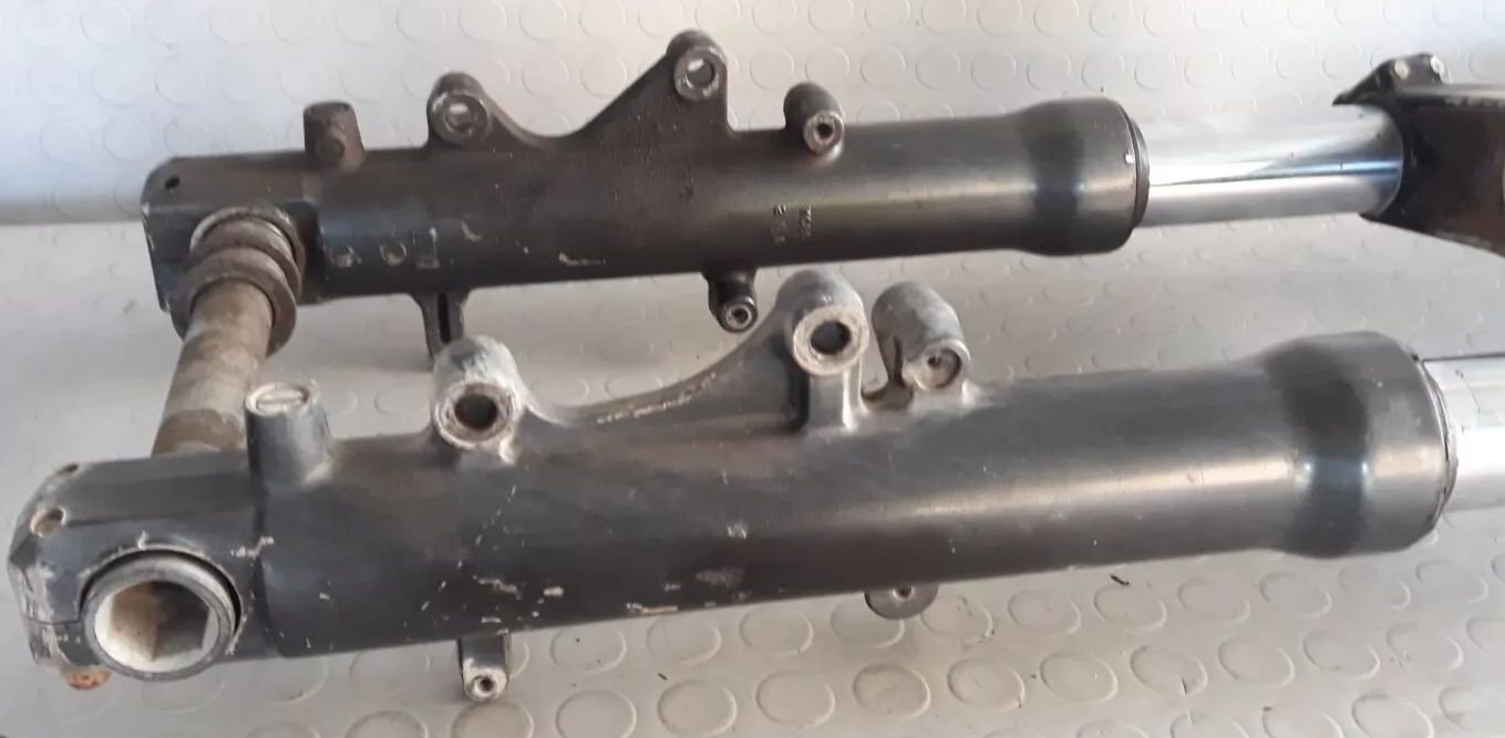

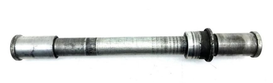

Per quanto riguarda le boccole di riduzione, c'è un pò da lavorare...Stefano.dl ha scritto: ↑dom ott 19, 2025 5:00 pmHo cercato su vari siti e ho trovato che il perno anteriore della SV è da 17mm mentre quello della zx6r del 97 è da 20mm.
Nel fodero sinistro il perno si avvita, non è passante.
Nel fodero destro invece è passante.
inoltre, la lunghezza dei due perni potrebbe essere differente.
Direi che il perno ruota va fatto realizzare su misura, e forse vanno fatti allargare o rimuovere la filettatura ad almeno un fodero, per poter utilizzare le boccole di riduzione.
Inoltre, nella SV il distanziatore / spaziatore sinistro incorpora il sensore magnetico di velocità, quindi ci deve stare per forza quel componente.
Ovviamente la distanza fra gli interassi degli steli è la stessa degli steli originali, utilizzando le stesse piastre di sterzo.
Lo spazio fra i foderi, dove alloggia la ruota potrebbe essere differente, per via delle possibili differenti costruzioni dei foderi.
Senza avere sotto mano la forcella da impiantare, penso sia difficile fare un progetto dettagliato.
Come preventivo di spesa chiederei quanto costa far tornire un perno e qualche spaziatore, da aggiungere al costo della forcella e alla sua revisione.
Mentre scrivo , mi balena una possibile soluzione per il perno ( comunque da far fare ).
Ipotizzando che lo schema delle sedi del perno sia lo sstesso della SV, ovvero una sede filettata e una passante, si fa realizzare sul perno la filettatura da avvitare nella sede filettata ( diametro 20mm ).
Si fa tornire il perno della misura necessaria per la ruota, poi l'estremità che va nella sede passante avrà una filettatura per poter stringere il tutto con un dado. Serve una boccola per adattare il perno da 17mm alla sede da 20mm ( facendo attenzione al fatto che potrebbe già esservi un adattatore/boccola. Nella SV è così, serve per allineare gli steli senza forzarli in convergenze o divergenze ).

Ho trovato immagini della forcella zx6r 1995, ora in vendita su ebay.
Qui si vede il perno, trovato anche in vendita a parte.
Di certo, ci sono boccole anche in questa forcella.
...Mannaggia, non riesco ad allegare la foto...

Come vedete dalla foto, i foderi hanno regolazioni in estensione, come i mono posteriori.
Esiste anche una versione color alluminio, come quelli della SV 1 serie.
E vedete anche il perno.
Appena posso posto anche il perno.
- Allegati
- zx6r 1995.JPG (75.67 KiB) Visto 4756 volte

Ed ecco il perno ruota anteriore:
- Allegati
- perno 2 anteriore zx6r 1995.jpg (16.77 KiB) Visto 4756 volte
- perno anteriore zx6r 1995.jpg (17.69 KiB) Visto 4756 volte
