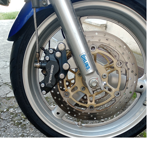

Se vi interessa io ho i file 3D degli adattatori per pinze tokico 4 pistoncini.
io le ho realizzate in ergal sovradimensionandole rispetto a quelle in acciaio.
Le ho abbinate a pastiglie brembo rosse, tubi treccia e pompa radiale nissin che puoi trovare su subito a 60/ 70 euro
fatemi sapere che tipo di file vi interessa se volete posso farvi anche una tavola con proiezioni

Tra l'altro sono davvero belli a vederli, bravo Tetano!

Molto bello oltretutto l'effetto che hanno sulla ruota!
