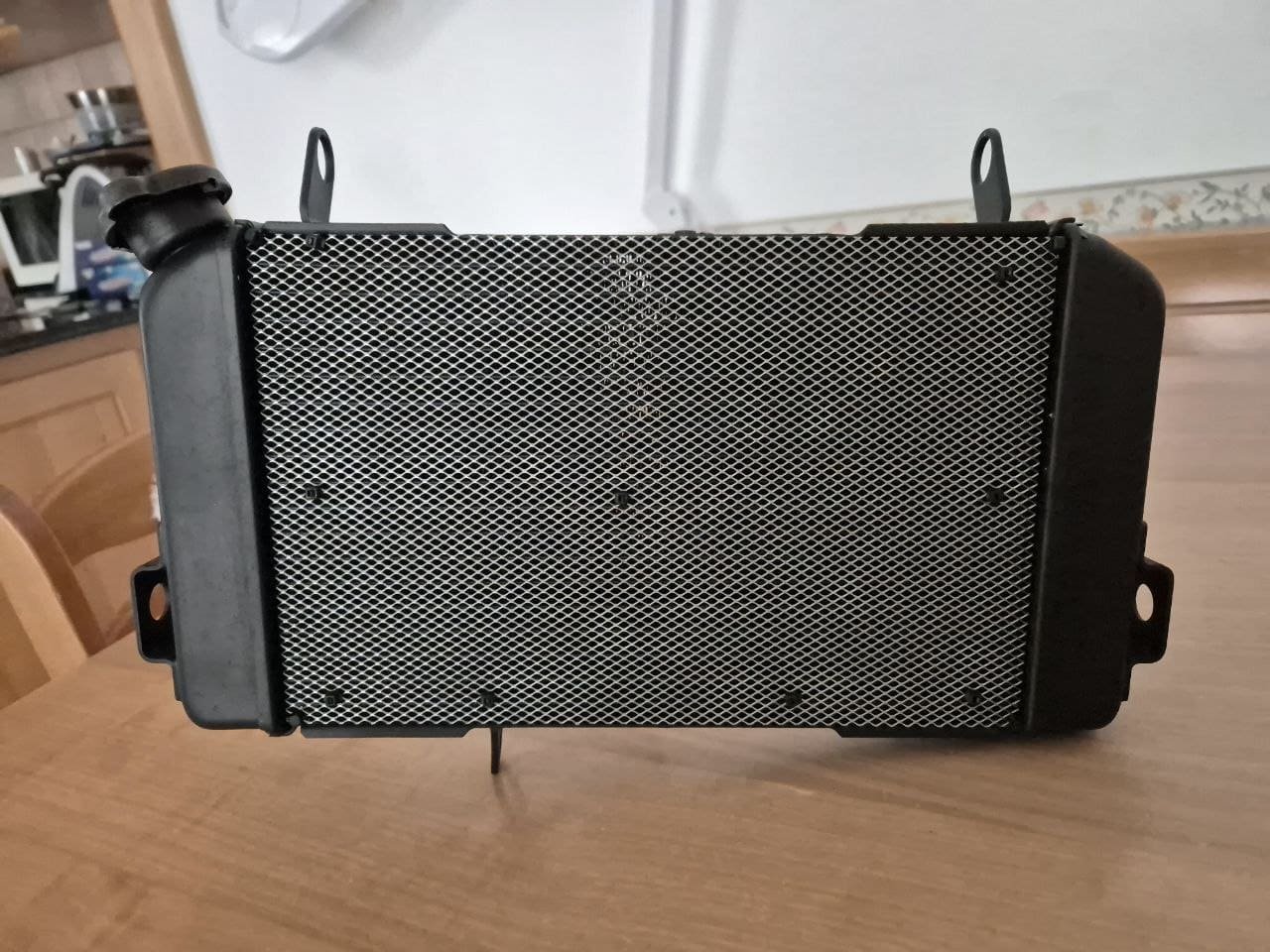

Prima di eseguire il tagliando completo dei liquidi, ho smontato il radiatore (dopo averlo svuotato), che non so come sia nelle vostre prime serie, ma da me aveva purtroppo il 40% delle alette piegate e/o rovinate principalmente a causa del dato del clacson posto a pochi centimetri (sicuramente facendo diversi lavori di smontaggio molte alette sono stato piegate così), dopo aver passato diverse ore a cercare di mettere a posto il possibile ci ho perso le speranze, ci voleva troppo tempo, ma soprattutto molte erano piegate irreparabilmente, soprattutto nel lato posteriore.
Armato di altrettanta pazienza ho poi carteggiato leggermente, pulito per bene con uno sgrassatore, lavato, risciacquato, asciugato (tra aria compressa e pistola termica) ed in fine con un fazzoletto e del petrolio bianco una sgrassata finale prima della verniciatura con vernice alte temperature!
Ho anche comprato una griglia di rete in acciaio a maglia stretta, ma non troppo, da piazzare davanti e dietro per evitare che prendesse altri colpi e che succedesse la medesima cosa precedente.
Ed ecco il risultato finale, verniciatura radiatore, brunitura a caldo con olio esausto delle corrispettive viti ventola e montaggio al telaio e ripristino dei gommini con silicone spray. Il solo radiatore non montato:
Le due griglie, frontale e posteriore, sono fermate con delle semplici fascette per e attaccate senza spazi, in modo che aumentino la superficie di contatto con le alette per aiutare a dissipare meglio il calore. La combo di colori mi piace, forse nera sarebbe stata più carina e meno visibile, mi riservo questo lavoro per una prossima volta!

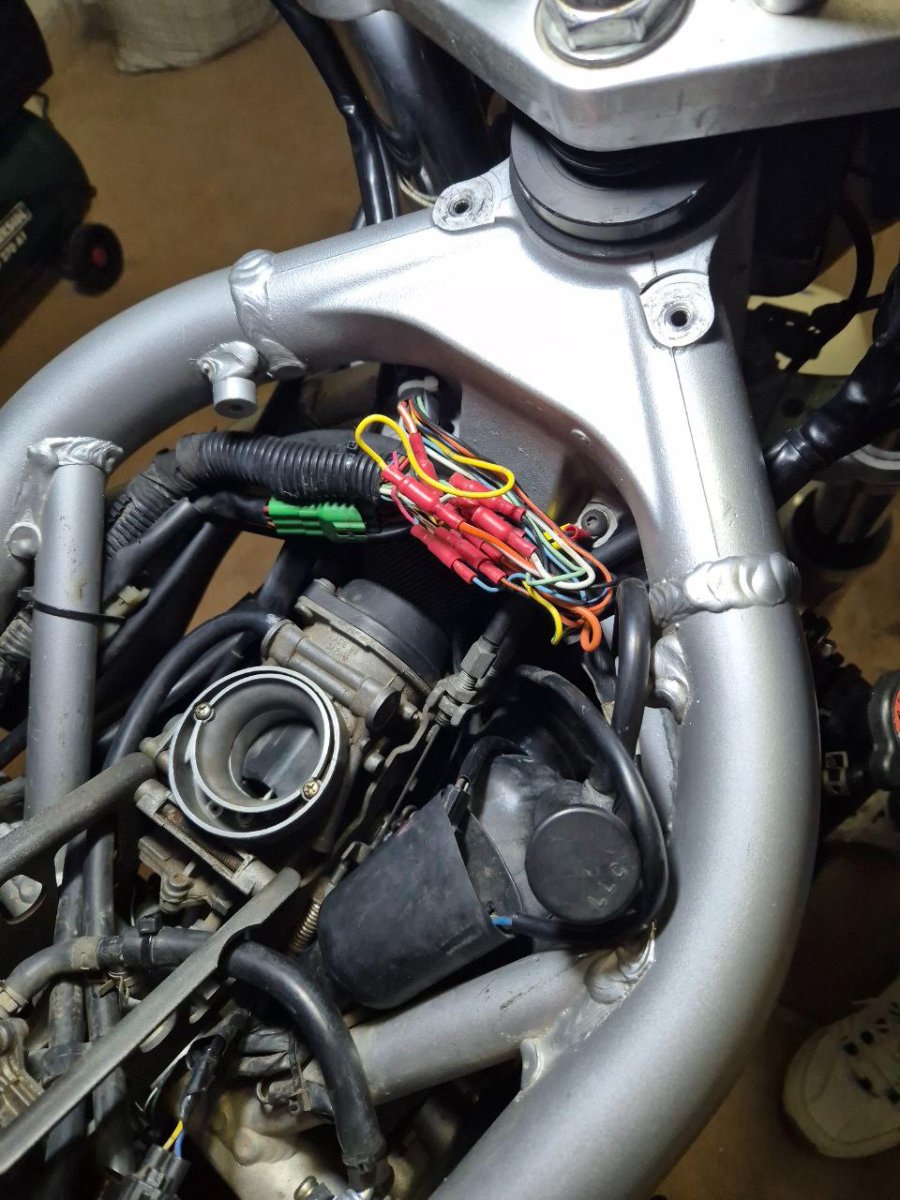

La sorpresa finale arriva quando devo effettuare l'ormai famosa "strumentazione elettronica"!
Stampo lo schema elettrico, preparo il manuale, tester nonché lo schema colori del nuovo tachimetro...preso dalla rabbia e dalla frustrazione mi sono dimenticato di scattare la foto dell'interno del faro...ma vi allegherò questa che fa senz'altro rabbrividire:
L'impianto elettrico è un macello! Non si capisce più nulla, dentro il faro uguale...la morale è che non l'ho installato.
Non ho più certezze sul modello, AV1, ma negli schemi parla di E-03 etc...non so più come muovermi

Bel lavoro per il radiatore!
Per l'impianto elettrico, tutto sommato ti è andata bene!
Puoi scollegare i connettori e rifare il cablaggio strumenti da zero.
Facendo arrivare i fili dove hai fatto la foto, piuttosto che nel faro.

Gran bel lavoro per il radiatore, e a mio gusto hai fatto bene a non mettere la griglia nera, almeno così hai uno "stacco" di colore che dona maggior profondità.
Per l'impianto elettrico, se in qualche modo può consolarti, ti posso dire che ho visto di peggio, purtroppo.

Grande lavoro sulla griglia para radiatore, anche io lho messa. Ma ho dovuto effettuare delle aperture nella zona centrale della griglia perche mi alzava di 6-8 gradi la temperatura del motore. Di solito a regime mi lavora a 70-71°C con la griglia senza aperture mi arrivava a 77-79°C. Vedi tu quando la userai se avrai di questo problema. Per il Flush Engine della Liqui Moly so che non deve girare con le marce innestate ma lavorare 10-15 min ai giri minimi. Io tutto quello che hai fatto tu lo dovro' fare tra 3 mila km per il secondo tagliando....
Attualmente non so dirti onestamente come reagisca alla temperatura, non ho idea e non ho modo di verificare a quanto arrivi, magari farò delle verifiche quando potrò con termometro laser.

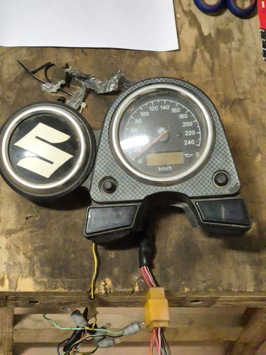

Insieme alla moto mi è stato dato questo strumento spacciato per "non funzionante":

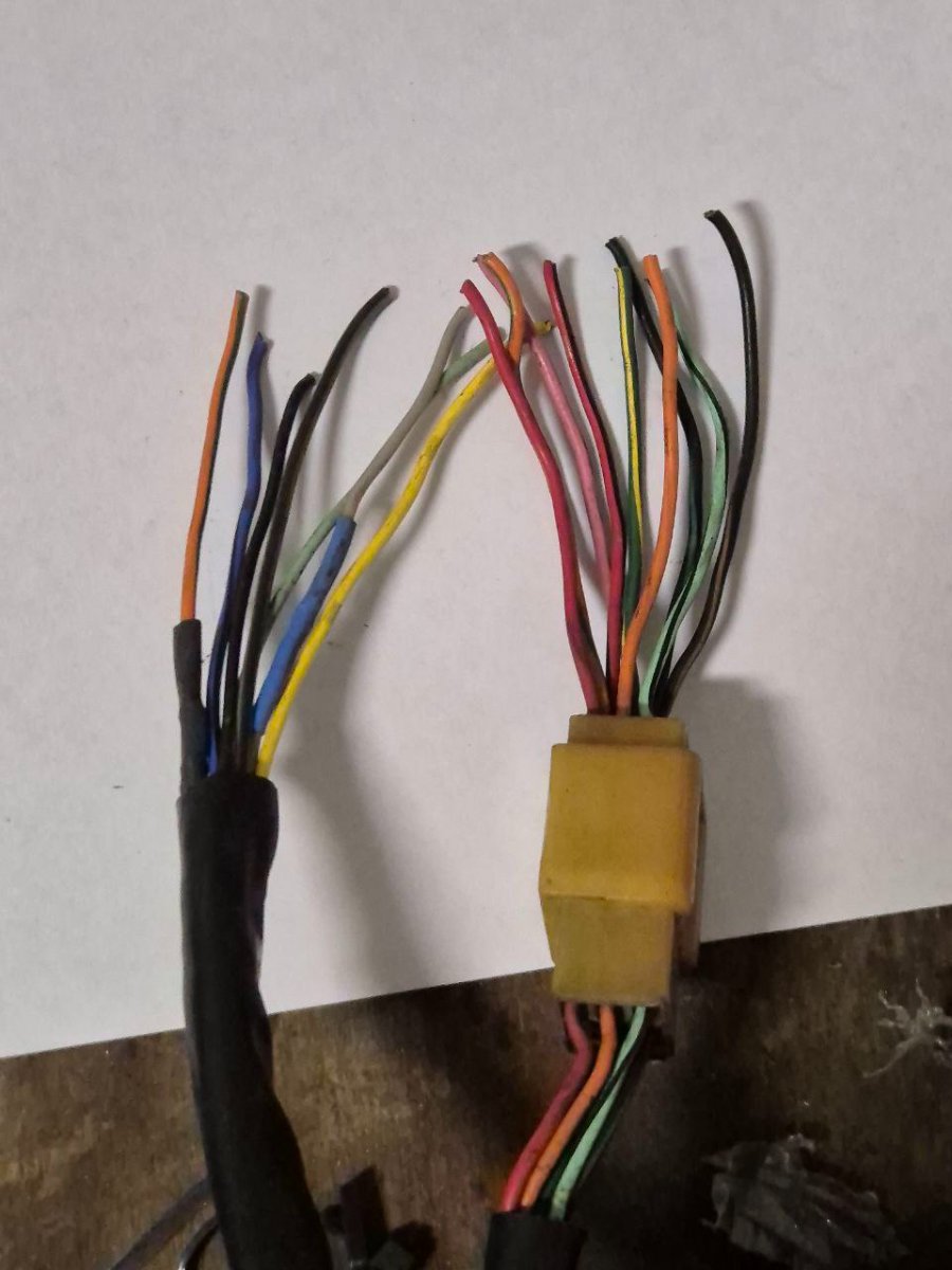

A cui sono stati tagliati i fili, come segue:
Il problema principale è che non esiste più una mappa dei colori, c'è solo un mappazzone di cavi che vanno e vengono senza un criterio ordinato e risulta davvero difficoltoso mettere le mani senza sapere a cosa corrispondano.

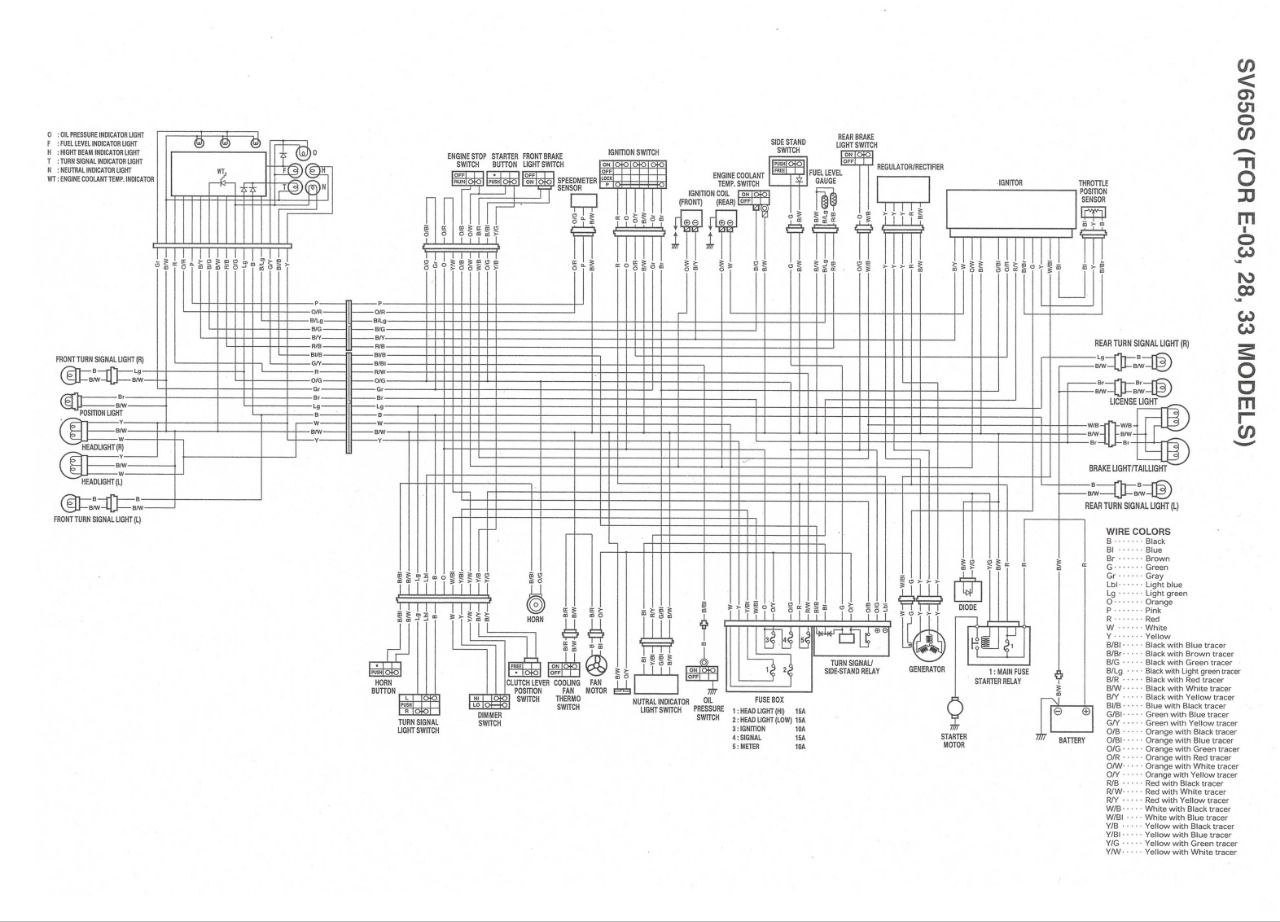

Guardando lo schema elettrico che mi era stato suggerito nel post che ho scritto precedentemente vi sono diversi cavi che non sono presenti nemmeno nel connettore originale in foto...
Per la precisione, parlo di questo schema:
Adesso farò una domanda un po' imbarazzante magari, ma come capisco il modello esatto (es. E-03, 28, 33 etc...), sul libretto è riportato il codice AV1 SV650S, nel telaio non ho trovato nulla che facesse riferimento se non AV1.

Io sapevo che le sigle E03, 28, 33 etc. identificavano le varie versioni di SV vendute nel mondo, es. versione europea, americana, specifica per la California (che ha requisiti di emissioni diversi da quelli per il resto degli USA) etc.
Mi informo e vi faccio sapere.
Messaggi: 4383
Re: Primo tagliando più maxi sorpresa finale
Messaggio da skywalker67 » mar dic 17, 2024 3:28 pm
Trovato: qui.
the E codes are based on country
E-1 General
E-2 UK
E-3 USA (NO. 1)
E-33 USA (NO 2/California)
E-28 Canada
E-24 Australia

Avevo capito che volevi sapere a quali modelli si riferisse lo schema elettrico che hai postato in precedenza.
Quello è lo schema elettrico per i modelli venduti in nord America (USA, variante californiana inclusa, e Canada).
La tua SV, assumendo che sia stata venduta in Italia da nuova, sarà un modello E01, quindi devi cercare lo schema elettrico ad essa relativo.

Europa è E19
Il link dovrebbe essere alla pagina giusta ipotizzando una versione S europea
https://www.manualslib.com/manual/80487 ... 492#manual
EDIT: la legenda per i colori dei fili dovrebbe essere all'inizio del manuale

Questo è per la SV carburatori non S, ma dubito ne esista uno specifico in quanto nelle pagine finali dove parla del modello 2000 ci sono anche i valori della S.
codici paese: https://www.manualslib.com/manual/11017 ... =14#manual
schema: https://www.manualslib.com/manual/11017 ... 350#manual
interessanti i due asterischi dell'immagine, che indicano le differenze tra N ed S.
Tra schema ed "asterischi" dovresti aver tutto.

Cablaggio originale.( Quasi...)
Nel connettore a due poli luce di posizione c'è in più un filo bianco per un comando luci supplementari.
Nel telaio, alla sinistra del fascio al faro originale ci sono due guaine spirale che messe da me per conta marce e comandi luci di potenza.
Il resto è tutto come è di fabbrica
Versione N anno 2002
Il dettaglio del tuo cablaggio sembra essere quello del comando sx al manubrio.
Il connettore verde sembra essere quello del blocco chiave
Carburatori Forever

Dovrò fare parecchie modifiche anche ai connettori per fare un po' di pulizia ed ordine. Speriamo bene...nel frattempo credo che il Tachimetro nuovo lo rimanderò indietro :fuori:
Che macello ahah non so da dove partire

Potresti cercare un cablaggio intero su Subito o ebay.
E il quadro strumenti originale funzionante.
Se sei attrezzato e hai una decente manualità potresti giuntare stagnando tutti i fili, e isolare filo per filo con la termorestringente resinata ( mi pare, poi cerco...).
Il problema è nei connettori terminali.
Se non li hai, al massimo puoi ricollegare la strumentazione non originale.
Sta a te decidere che strada prendere, col nostro aiuto volenteroso, in base al risultato finale che vuoi ottenere.
