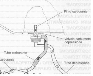

Messaggio da dip » gio gen 04, 2024 9:31 pm
svuotare refrigerante.jpg (9.61 KiB) Visto 5746 volte
Ricordavo bene, il tappo di scarico è sulla pompa.
Sniper, il rubinetto è a depressione.
Per far defluire il carburante, bisogna applicare una depressione.
Si può fare usando un siringone da "veterinario" ( così mi dissero stupiti in farmacia...) da 60ml.
Il porta ago si innesta su un tubo diametro interno 6mm, essendo conico magari arriva a innestare anche su un tubo di 8mm.
Mettendo il siringone sul tubo DEPRESSIONE si aspira ( piano, senza forzare per non danneggiare la membrana) e dal tubo CARBURANTE uscirà la benzina.
Io staccherei il tubo carburante dal rubinetto e ne metterei uno lungo a sufficienza per arrivare comodo e sicuro nella tanica.
in questo modo, non è necessario togliere il serbatoio dalla moto.
Però penso che un po di benzina rimanga ugualmente.
Se deve essere vuoto del tutto, allora rimuovi il serbatoio, e come consigliato prima, smonti il rubinetto e svuoti del tutto il serbatoio.
