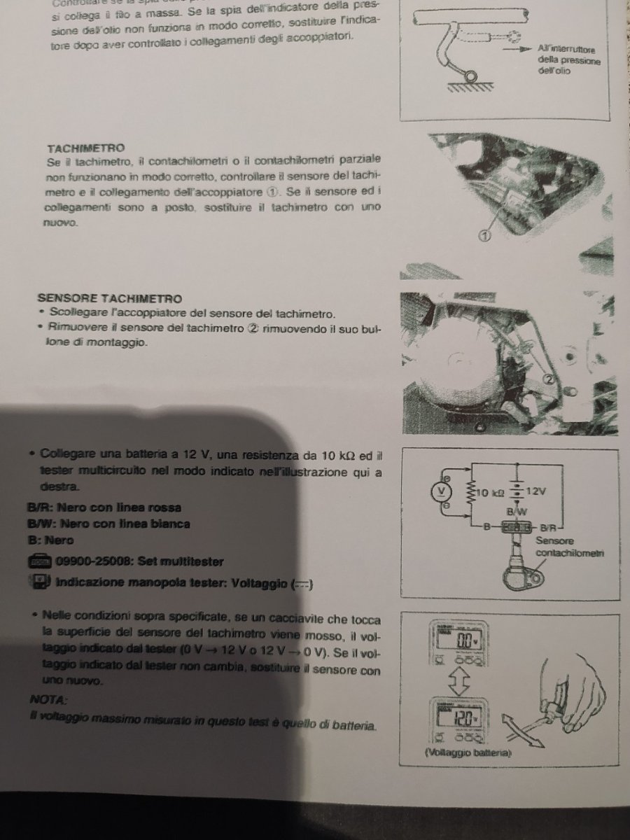

Buongiorno, ho trovato le istruzioni per testare il sensore, se interessa. Io lunedì provo....tanto ho un altro problemone più grosso...vedi altro topici

Il sensore tachimetro funziona. Ho seguito ciò che dice il manuale. In maniera semplicistica il manuale indica simpaticamente di sostituire il quadro strumentazione....(spesa folle di 300-500€ usato). Se chiedo a un meccanico di battere i cavi mi manda a quel paese soprattutto ora che ha l'officina piena di polli da spennare ( tutti preparano le moto per le prime uscite ed è più semplice chiedere 200€ per un tagliando fatto con olio da friggere che affrontare un problema). Non so' dove sbattere la testa....al primo giro che ho fatto il tachimetro funzionava.... :evilpernacchia:

Quindi pensi che il problema sia nel cablaggio?
Hai testato il sensore come da manuale, quindi con la resistenza, batteria e multimetro?
