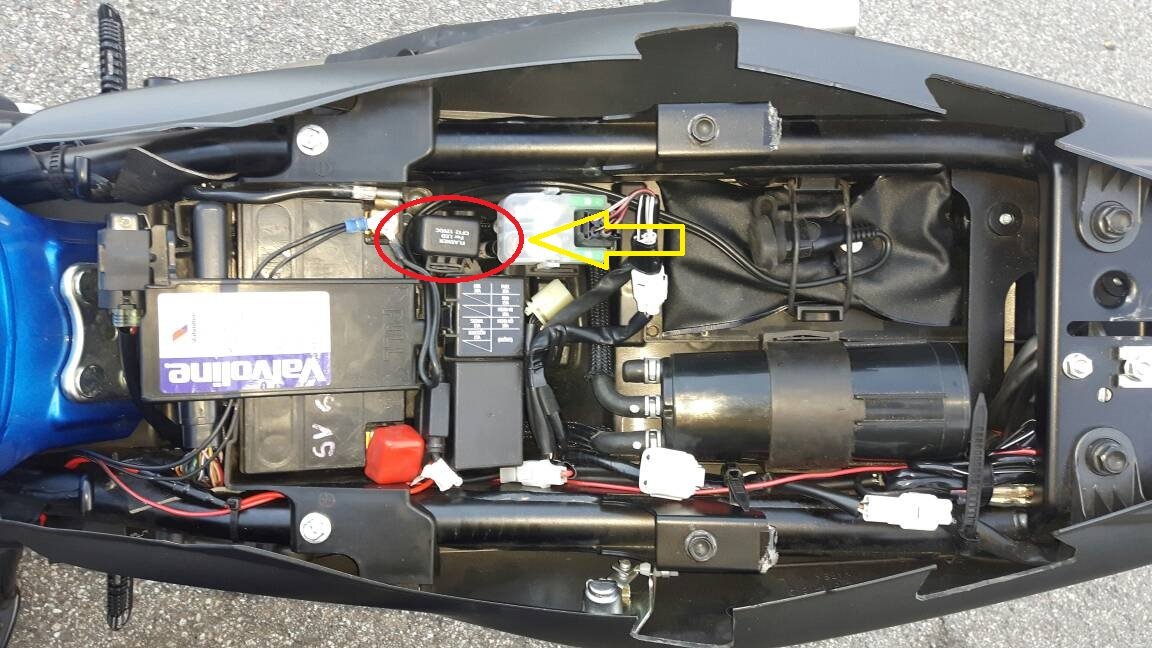

Ma ti posso chiedere se mi fai una foto del tuo sottosella dove indichi dove è quello da sostiure? ( penso di averlo capito ma vorrei avere la certezza matematica)
Grazie ancora

La foto del sotto sella è questa, con evidenziato il relè:
rele frecce.jpg (139.67 KiB) Visto 8531 volte

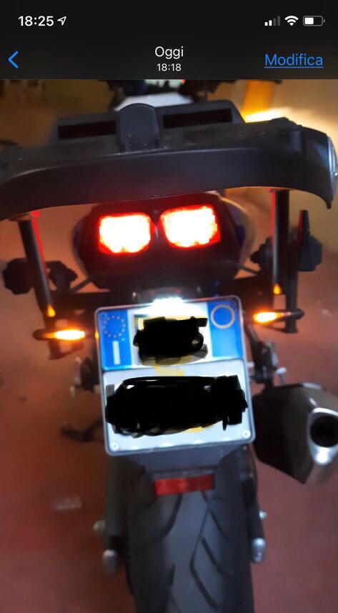

Messaggio da fra_forchino » sab feb 13, 2021 6:32 pm
Montato le quattro frecce!!
E bastato il relè e funzionano perfettamente!!
Grazie mille per i consigli!!

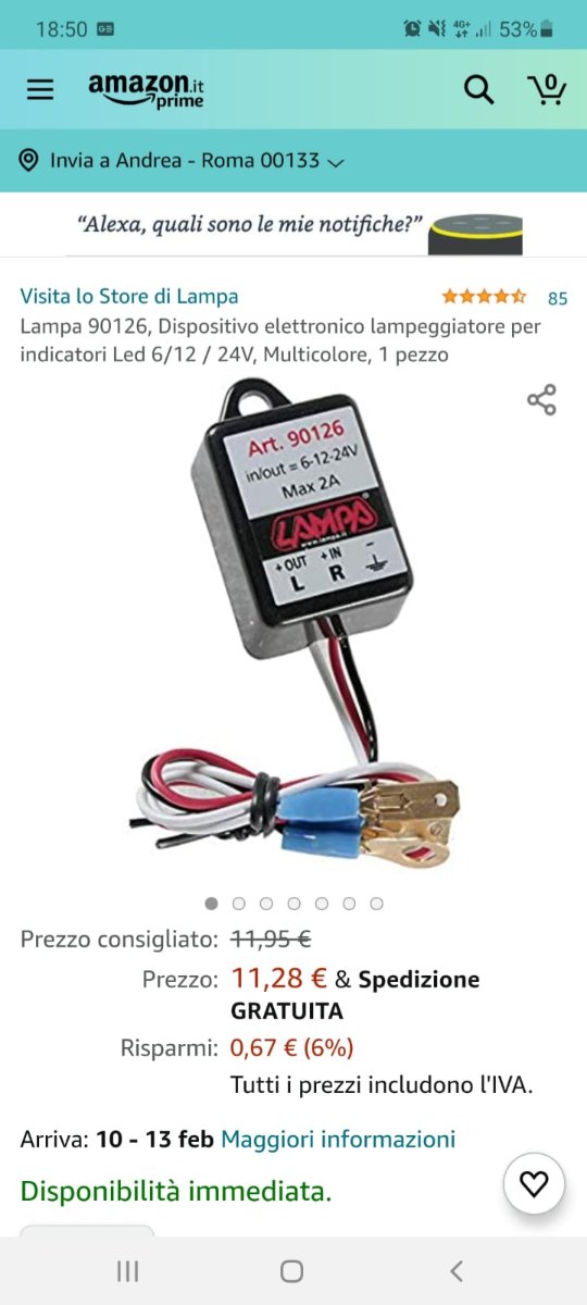

Io ho messo quello autoregolante ,non riesco a postare foto, è della Lampa art. 90126 .

Messaggio da vagabondo59 » dom feb 14, 2021 11:53 am
Ci sono riuscito 😲
Messaggi: 21165
Re: Relè - Frecce Led Valter Moto - Suzuki sv 650 2019
Messaggio da sniper765 » dom feb 14, 2021 1:35 pm
Grazie a entrambi per i link
