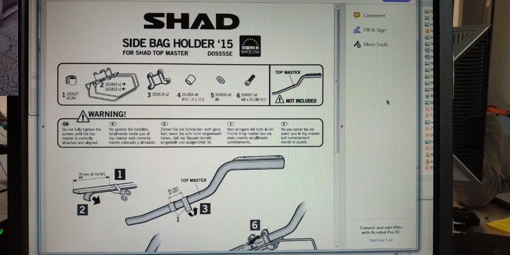

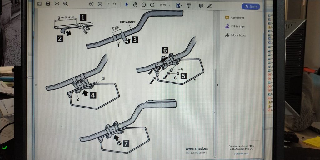

stavo cercando anche io i telaietti per le borse laterali rigide. io ho già il telaietto per il baulotto della Kappa, quindi mi bastano solo quelli laterali.
son andato sul sito della Shad, ma invece del 3P mi han rimandato su un altro modello.
è per la K3, ma mi pare sia davvero davvero "universale".
che ne dite?
che ne dite?

Re: Aggiorniamo la mia SV...Le borse laterali ,si ma quali
Per "Lavorati" intendi piegati a macchinario? quindi serve un'officina....?nitosv ha scritto: ↑mar mag 29, 2018 8:09 pmIo li ho autocostruiti con "tondini" di alluminio comprati al classico brico , ovviamente lavorati adattati , filettati.
Mi piace fare queste cose quindi ho unito l'utile al dilettevole, altrimenti ovvio che si fa prima a comprarli e sono pure più belli e più idonei.
In previsione del mio imminente viaggio estivo (vedi viaggi ed itinerari) metterò delle foto quando li monto.
