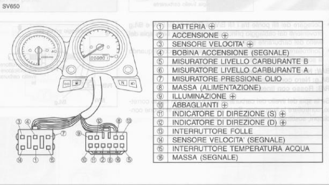

Allora... se non vado errando guardando lo schema del cablaggio del quadro strumenti della serie S e della serie N il connettore è completamente diverso... quindi chi ha fatto l'adattamento quasi sicuramente ha sbagliato l'ordine dei cavi...
Io controllerei molto bene i cavi n° 1, 2, 8 e 16
Non vorrei che per risolvere hanno ponticellato l'1 e 2 insime quindi il quadro riceverebbe corrente solo quando la moto si accende ed ecco che perde la memoria... stesso discorso potrebbe valere per i cavi 8 e 16.
In più a memoria per passare dalla S alla N si cambia anche la piastra superiore dello sterzo con relativo blocchetto di accensione ed anche li se hanno messo sotto chiave il cavo o i cavi che vanno al quadro strumenti ecco che quando spegni gli tagli la corrente...
Smonta e controlla tutti i cablaggi!

Non cambia nulla dal punto di vista del numero di cavi è semplicemente una cosa software della strumentazione infatti nel manuale se vai alla sezione dedicata all'impianto elettrico vedrai che ci sono i 2 schemi dei 2 connettori per S e N ma poi ci sta un solo elenco dei cavi che è quello che ho allegato sopra... hanno solo 2 connettori diversi.

Il trip mantiene la memoria perché il quadro strumenti è alimentato sia da chiave, sia da positivo permanente.
Mi sa che come hanno già scritto, è stata fatta confusione e i punti 1 e 2 sono stati collegati insieme al sottochiave.
Oppure il punto 1 è scollegato.
Inviato dal mio Asus a carburatori

Intanto una piccola ricerca sul web....
Sgualfone
- Messaggi: 2345
- Iscritto il: mar apr 19, 2016 6:10 am
- Moto: A piedi...
- Nome: Daniele
Re: Problema Trip SV 2002
Quello è lo schema dei cavi e dei colori per lo swap da S a N...
Controlla e vedi che troverai il merlo che stai cercando!

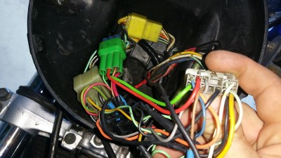

Allora, oggi stavamo controllando un po' il casino di fili che c'è nel faro (non c'era molto tempo per sistemare il problema, ma almeno abbiamo cominciato a controllare la situazione) e in effetti, la conversione ha portato ad una situazione che sulla mia N originale, non esiste. La mia è tutto decisamente più ordinato rispetto a questa. Credo che il connettore a 6 pin da controllare, sia quello verde, giusto? Il problema è che non trovo un connettore che sia simile all'altro da 10 pin nello schema postato da voi, ma sicuramente è quello che sto tenendo con la mano, perché fa parte dei due connettori che escono dalla strumentazione (quello verde e quello bianco tenuto con la mano, però devo capire a quale numero corrispondono quei fili rispetto allo schema in questo topic. Comunque ora ho un quadro generale un pelo più chiaro...quello che devo controllare è se il filo rosso centrale nel connettore verde, sia sempre sotto tensione, o sbaglio?

Guardando lo schema, il filo ROSSO che esce dal cruscotto, va nel fascio cablaggio come ROSSO/BIANCO.
Fa solo la memoria del trip ed è protetto dal fusibile METER da 10 A, nella scatola fusibili sotto alla sella.
Controlla anche se è in ordine qul fusibile.
Facile che sia saltato facendo i collegamenti, soprattutto se non è stata staccata la batteria.
