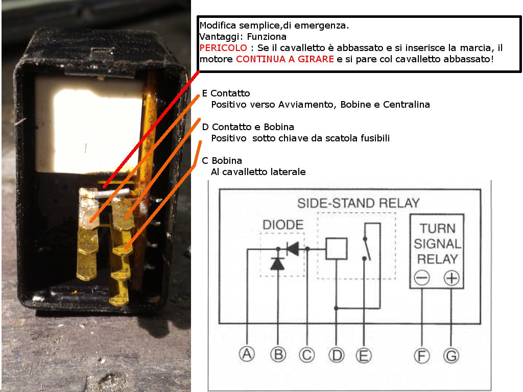

Soluzione di emergenza: realizzare un ponte nello scatolotto del relè frecce fra i contatti che alimentano centralina e pulsante.
ATTENZIONE: Così facendo se il cavalletto rimane abbassato, il motore continua a funzionare anche con la marcia inserita, quindi CI SI FA MALE!
Soluzione definitiva: sostituire il relè.
Soluzione definitiva mia: mettere un relè adatto al posto del relè originale, collegandolo ai contatti del relè frecce.
Ho stagnato sui contatti C D E degli spezzoni di filo che ho fatto uscire dal fianco dello scatolotto, e a quei spezzoni di filo ho collegato un relè con contatti da 10 Ampere. E gia che ci sono , sulla bobina ho messo un diodo spegniarco.
Nella foto si vede la modifica di emergenza, e si vede dove collegare il relè.
Chi sa collegare un relè non ha bisogno di indicazioni in più, chi non lo sa, faccia leggere questo a chi sa e capirà cosa e come fare. Non è cattiveria.
Per la soluzione temporanea, va fatto un ponte fra i contatti D E.
In ogni caso, bisogna lavorare il coperchio perché o il ponte o i fili andranno ad interferire col coperchio stesso.

Provo il relè di sicurezza, con la marcia inserita alzo e abbasso il cavalletto.
Sento il relè fare sempre clic clac, ma ogni tanto misuro poco meno del valore di batteria, 100-200mV di differenza.
Picchiando sul relè, la tensione sale al valore di batteria
Quindi è il relè di sicurezza del cavalletto!
Provo come scritto prima a ponticellare i contatti , direttamente sulle lamelle e siccome non mi ha mai mancato un avviamento, e siccome ad andare in giro senza la sicurezza cavalletto non mi va, ho deciso per mettere un relè degno di tal nome a rinforzo del relè originale.
E' vero che il relè ha funzionato correttamente per 13 anni, ma avendolo a suo tempo modificato per le frecce a led, non mi sono fidato di comprare un relè universale di dubbia qualità.
Ho messo un relè Finder zoccolato, come dicevo da 10A, facilmente sostituibile e facilmente bypassabile in caso di necessità.
Il relè originale è rimasto in posizione, non avevo voglia di rimuovere e di rifare la impermeabilizzazione dello scatolotto.
Se devo rimettere le mani in quello scatolotto, prendo un blinker a due o tre fili adatto alle frecce led, cavo tutto relè e l'intermittenza dallo scatolotto e collego tutto per bene sulle lamelle originali, mantenendo il circuito stampato originale solo per tenere in posizione le lamelle dello scatolotto.
