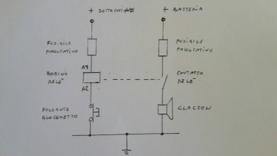

Re: R: Sostituzione clacson
Se proprio vuoi mettere il relè...frazirco ha scritto:Sorvolando il fatto che sia legale o meno, ho letto sui vari forum che montando la tromba senza relè a lungo andare si rischia di bruciare il blocchetto dei comandi del clacson. In rete purtruppo non riesco proprio a trovare una guida decente su come montare questo benedetto relè.
La numerazione dei morsetti del contatto relè dipende da che relè usi (con contatto NO, a scambio ecc.)

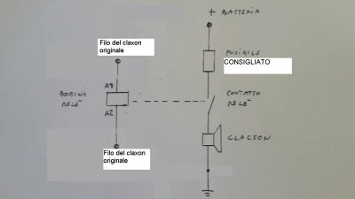

Re: Sostituzione clacson
zetaemme, perdonami.
Ineccepibile lo schema, si vede che sei del mestiere.
Mi sono permesso di modificare il tuo schema, siccome nella moto il pulsante verso massa e il fusibile a protezione della bobina del relè già ci sono, sono quelli che comandano il claxon originale.
La bobina del relè in pratica va collegata al posto del claxon originale.
il fusibile di protezione sul positivo preso dalla batteria è MOLTO consigliato nelle modifiche fatte all'impianto elettrico di una moto, siccome i passaggi che possiamo usare per i fili aggiunti non saranno mai "sicuri" come gli originali, comunque protetti "di fabbrica"...
Aggiungo che il fusibile va messo il più possibile vicino ( ovvero col filo più corto possibile ) alla batteria.
Per comodità, piuttosto che andare a cercare un negativo buono in giro per la moto, tanto vale prendere anche il negativo dalla batteria.
Una vite del telaio potrebbe ossidarsi, e i fili dell'impianto di serie sono veramente sottili, dimensionati al minimo indispensabile per i carichi di serie.

Per il fusibile sulla bobina hai ragione, avevo fatto uno schema generico perché non avevo verificato, non avendo sotto mano nè manuale nè moto se il fusibile era già presente (cosa peraltro plausibile) quindi giustissima precisazione.
Concordo sul fatto che il fusibile a protezione del contatto sia molto raccomandabile; ho indicato facoltativo dato che non pregiudica il normale funzionamento (nel caso in cui l'utente non disponesse di portafusibile e fusibile) ma visto che il fusibile interviene quando appunto il funzionamento non è normale
 è caldamente consigliato.
 è caldamente consigliato.Ottima osservazione anche sulla posizione del fusibile, il più vicino possibile alla batteria, valido questo solitamente il linea generale.
Idem come sopra per il negativo batteria, infatti nello schema generico intendevo proprio di collegarsi li.
Concludendo, visto che avevo postato un po' di fretta senza specificare troppo, ottima integrazione a quanto avevo scritto

Schema con il pulsante a massa......in pratica il primo disegno in alto a sx

Ricapitolando lo schema che ho fatto è giusto?
- collegare il connettore del clacson originale nero/blu al connettore 85 del relè (potrebbe anche andare sull'86?) - spessore cavo 2,5mm
- collegare il connettore del clacson originale rosso/verde al connettore 86 del relè (potrebbe anche andare sull'85?) - spessore cavo 1 mm
- collegare un connettore a caso della tromba (o hanno poli specifici?) al connettore 87 del relè - spessore cavo 2,5mm
- l'altro connettore della tromba va collegato al telaio o meglio ancora al polo negativo della batteria - spessore cavo 1 mm
- collegare il connettore 30 del relè al polo positivo della batteria (separato da un fusibile da 10A) - spessore cavo 2,5mm
spero di non aver detto castronerie, sono totalmente ignorante in materia
				stez90
- Messaggi: 1716
- Moto: XSR900GP, M4
- Località: PD
Non capisco perché il cavo da 2.5 per il positivo e solo da 1 per il negativo. La corrente che ci passa è la stessa, quella che alimenta la tromba, dovresti dimensionarli uguali. Mentre quelli che vanno al connettore clacson devono solo alimentare la bobina del relè, bastano piccoli.
