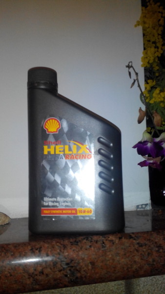

Quindi il sint helix super racing 10w60 (9 litri) che mi ha regalato il babbo lo uso nella falciatrice? e io che pensavo di usarlo per i prossimi tre cambi della millona.....

No è da moto! almeno credo. Il mio babbo l'ha usato sempre nella FJ1200 e aveva preso quello perchè usava la moto anche d'inverno. (in più, l'azienda dove lavorava aveva una sezione oli & combustibili e gli facevano un ottimo prezzo)neeko72 ha scritto:se è un olio da auto fallo... sai che ridere poi...
Neeko, mi fido di te. Se mi dici che alla millona fa male allora ciccia, avrò olio per le prossime cinque falciatrici. Se invece va bene ma è solo sconsigliato perchè costo/benefici non conviene allora lo uso... ce l'ho avuto a gratis....

Helix è il prodotto auto, Advance quello da moto. Al di là della viscosita, magari Helix Ultra Racing è JASO MA, ma non è stato mai certificato per esserlo; come API è un eccellente SN.
Io nella mia moto non lo metterei, sia per la mancanza delle specifiche, sia per la viscosità assurda.
