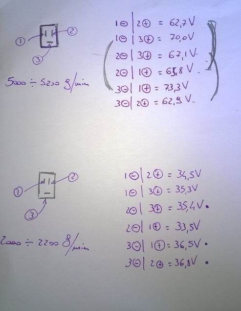

se le misure sono state fatte con motore a circa 50000 giri l'alternatore è da cambiare.
Sembra che solo una fase sia in discrete condizioni.
Sconsiglio la riparazione, a meno di evidenti banalità. L'alternatore è a bagno d'olio e non voglio minimamente pensare cosa potrebbe succedere se alcune sue parti cominciassero ad andare in giro nel motore

Sì misurazioni fatte a 5000/5200 giri.

Se hai ancora il connettore accessibile, prova a misurare a2000 giri, per pura curiosità.
I valori che hai riportato non sono così sballati, credo che il regolatore non vada bene o non sia compatibile

ecco i rilevamenti fatti a 2000/2200 giri (i risultati col pallino sono quelli intorno ai 2200 giri/min).
Allego anche una foto di come ho preso le misure.
Cosa ne dici dip? solo regolatore o oppure statore andato?

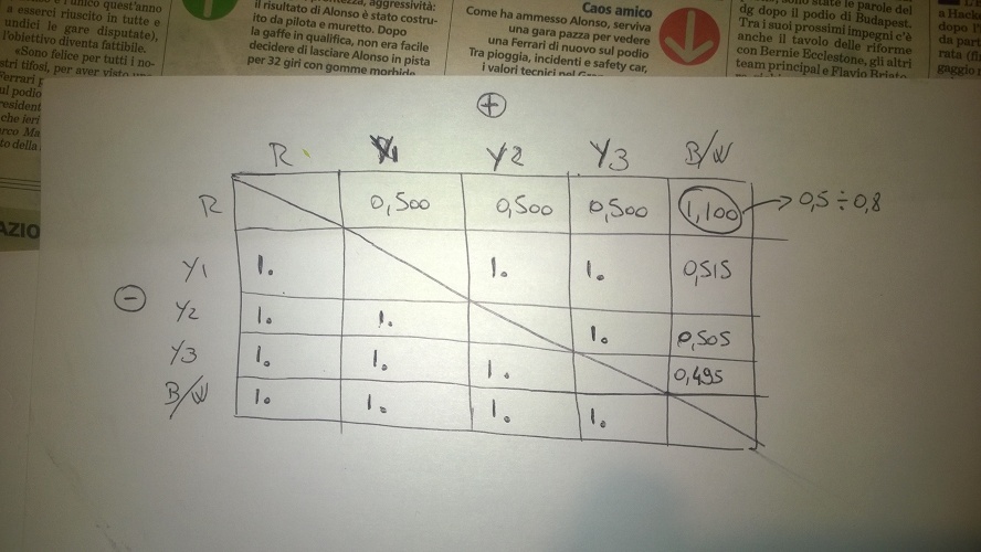

Piuttosto mi preoccupano i valori 1. che tipicamente significano circuito aperto.noah_oe ha scritto: Vi descrivo brevemente le misurazioni rilevate con TESTER NUOVO di pacca.
Batteria caricata al massimo con caricatore da presa di corrente: 12,30V
Perdite di corrente sulla batteria montata: 0,49mA (tollerato da manuale: meno di 1mA)
Batteria collegata / moto accesa / motore 5000giri / luci ON (abbaglianti OFF dimenticato): 12.32V ...da manuale dovrebbe essere 13,5V - 15,0 V
Allego invece due foto riguardanti i rilevamenti sul regolatore.
Come vedete dalla tabella il campo R ---> B/W al posto di essere 0,5-0,8 è a 1,1V
mentre tutti i campi dove c'è un 1V dovrebbe essere a 1,5V.
E' possibile che dopo 800km si sia cimito?
Considerato le letture fatte sul generatore, comunque in linea fra loro anche se un poco basse quelle a 5000 rpm, mi viene da pensare il regolatore difettoso, anche questo.
Per verifica, se non lo hai gia buttato, fai le stesse misurazioni sul vecchio regolatore. Secondo me ottieni gli stessi valori.

I valori sul vecchio regolatore sono tutti identici eccezion fatta per il numero in alto a destra che é a 0,8

Credo che anche il nuovo sia difettoso.noah_oe ha scritto:I valori sul vecchio regolatore sono tutti identici eccezion fatta per il numero in alto a destra che é a 0,8
Fai la prova che ti ho scritto sopra, forse li troviamo la causa.

Io continuo a credere che sia il regolatore...ma non è che sia difettoso...solo non adatto! E' il regolatore del Burgman 400. Su internet molti lo spacciano per adatto all'sv...ma non lo è!dip ha scritto:Credo che anche il nuovo sia difettoso.noah_oe ha scritto:I valori sul vecchio regolatore sono tutti identici eccezion fatta per il numero in alto a destra che é a 0,8

test 1) i valori sono a 0,06 sia per il cavo che in precedenza ho chiamato 1 sia per quello che ho chiamato 3...invece per quello che ho chiamato 2 è 0,02.
test 2) puntale nero sul telaio i valori sono: 1=0,07 / 2=0,03 / 3=0,07
test 3) motore al minimo per 5 min...i valori sono: 1=0,07 / 2=0,03 / 3=0,07
mi sa che una fase è in corto.
devo sostituire statore e regolatore?
come smonto lo statore?

per quanto riguarda il regolatore l'ho montato, ho fatto 200 km in città sotto sole, pioggia, freddo e caldo, poi ho fatto un viaggio di due giorni da Torino a Bologna e ritorno, autostrada, città, statale senza mai superare i 150 km/h.dip ha scritto: Noah, quando hai cambiato il regolatore, funzionava bene tutto o il difetto si è presentato solo quando sei stato "costretto" ad andar piano?
Poi due giorni di break da Torino sono andato a Ceriale...ho sbagliato strada e sono uscito a Savona facendo gli ultimi 40 km nel traffico cittadino con un filo di acceleratore sotto il sole battente. Arrivato al campeggio ho spento il motore e la moto non si è più accesa se non con i cavi.
