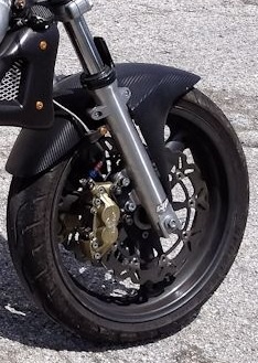

Voglio montare le pinze Brembo oro con la pompa originale, e dato che ci sono cambierei i tubi con dei tubi in treccia.r----y ha scritto:Per i freni, liquido da cambiare ogni 2-3 anni. Io sulla mia ho prima sostituito i tubi in gomma (da sostituire ogni 4 anni) con quelli in treccia metallica aeronautici (eterni). Poi ho sostituito le pinze originali con delle Brembo oro a 4 pistoncini e poi...cambiato anche la pompa freni con una Brembo semiradiale (ex KTM SuperDuke). Quanto sopra seguendo i consigli di chi sul forum già lo aveva fatto (vedi il buon vecchio Dip)
Mi pare di aver capito che le brembo hanno un attacco per i tubi dei freni differente, e che vanno a posizionarsi più in basso; quindi che tubi in treccia dovrei montare?? Mi date una dritta per favore?
Re: Piccoli miglioramenti....
Sulla mia SV carburatori Naked avevo sostituito i tubi con quelli in treccia.
Quando ho installato le Brembo Oro ho mantenuto i tubi già presenti.
Nessun problema: anzi l'attacco si trova leggermente più in alto (rispetto alle pinze originali).
Vai quindi pure tranquillo

Grazie per l'info, quindi posso montarle anche con i tubi originali? Mi servono solo gl'adattatori o devo fare altre modifiche?r----y ha scritto:Sulla mia SV carburatori Naked avevo sostituito i tubi con quelli in treccia.
Ti servono gli adattatori
Io li ho acquistati da Max sul forum e ti allego qui sotto il link:
http://www.sv-italia.it/forum/viewtopic ... 3&t=261975" onclick="window.open(this.href);return false;" onclick="window.open(this.href);return false;
Accetta poi un consiglio: metti i tubi in treccia
Quelli originali infatti vanno cambiati dopo al max 4 anni, mentre quelli in treccia sono eterni (oltre a questo ti danno una frenata più pronta ed eliminano quell'effetto spugna sulla leva)

Dato che ci sono monterei anche i tubi in treccia, Ros mi diceva che prendendo quelli per Sv non viene fuori un bel lavoro, presumo per la diversa posizione della pinze e quindi della lunghezza del tubo, qualcuno sa dirmi qualcosa a riguardo? io ho l'sv ad iniezione
Riguardo alla posizione delle pinze, non c'è differenza tra SV carb./iniezione.
E come già detto (vedi anche foto) i tubi vanno bene.
Poi, intendiamoci, i venditori devono...vendere.
A Te la decisione
P.S.
Già che ci sono, allego anche la foto delle Brembo e tubi dell'SV di dip
A Te la decisione
P.S.
