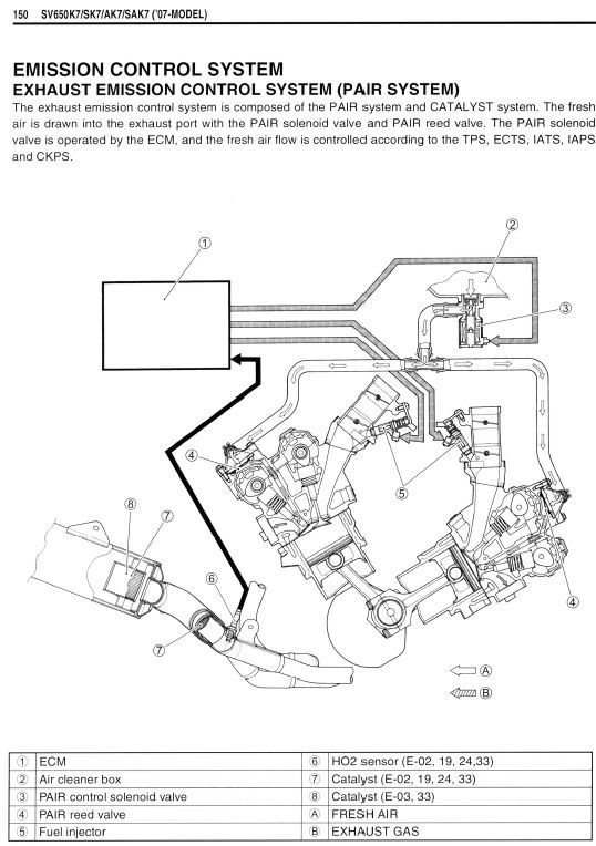

Ad ogni modo, posto un pezzo del manuale d'officina che ho già postato in un altro topic, come vedi il pre-cat è dopo la lambda, quindi non dovrebbe incidere...
O meglio, non incide sul motore, chiaro che se levo il cat (o il pre-cat, o tutti e due) sulle emissioni incide ben!! :pantani:
Probabilmente quando verranno fuori le euro4 ed euro5 metteranno la doppia lambda, una prima e una dopo il cat, con la seconda che verifica il funzionamento el cat, ma ad oggi per fortuna non ci siamo ancora arrivati... :wink:
Ad ogni modo penso che la lambda che legge la carburazione (che di fatto invece legge l'ossigeno allo scarico) non possa essere installata dopo il cat, perché cmq nel cat avviene l'ossidazione degli ossidi d'azoto e del CO, quindi la quantità di ossigeno (letta dalla lambda se questa fosse a valle), cambierebbe e sballerebbe la misura letta, che tendenzialmente tenderebbe ad essere "stechiometrica" anche se magari non lo è.
Ma non ne sono sicuro.
