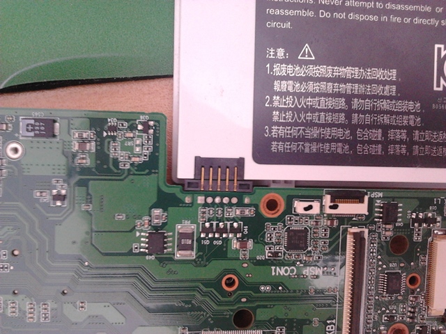

siccome anche qua c'è una buona dose di smanettoni e io è la prima volta che lo faccio chiedo pure a voi.
Dunque ho 3 batterie di un Olivetti Olibook s1530 che il pc mi segnala sempre scariche; siccome dubito che dipenda dal circuito di carica (il led di carica cambia colore da blu a rosso quando collego la batteria), presumo che siano morte.
Un mio amico mi ha detto di mandarle in corto con una metrata di filo chiuso su stesso e vedere se ripartono.
Il problema è che i contatti sono un po' "stretti" (come da foto) e non so come fare, ma soprattutto non so se sia la tecnica giusta per farle ripartire.
Voi avete mai avuto questo problema? Come avete risolto?
Grazie come sempre! ;)

Le celle esauste sono...esauste.
Metterle in corto le danneggerà ulteriormente.

In corto una litio? folle :D
A parte gli scherzi, hai fatto la calibrazione? potrebbe essere solo un problema nel rilevamento della carica..

bene.. esclusa la teoria del corto.. :asd:
comunque oggi ho preso un tester e lo provate.. usciva 0,02 / 0,03 V.. un po' pochino.. direi che sono andate.. :fuori:

A quella bassissima tensione manco accettano in entrata corrente.
Credo che solo una caccia di fino al ricambio sulla rete possa portare ad un miglioramento.

a tensione così bassa mi sa che ormai sono solo che da seppellire.
