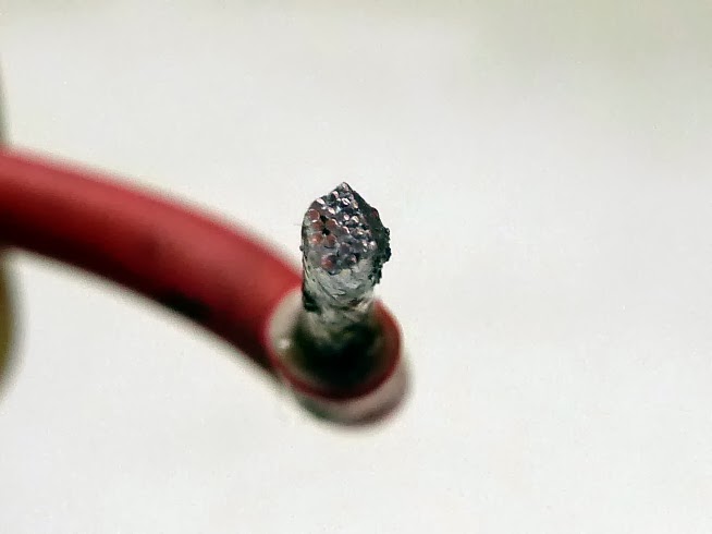

Quando il filo avrà raggiunto la temperatura necessaria, lo stagno inizia a fondere, il disossidante inizia a lavorare, emettendo il filo di fumo, e lo stagno fuso penetra come assorbito nel filo.
Continuare a scaldare a ad aggiungere stagno finchè tutto il filo sarà ricoperto di stagno.
La sbiancatura della foto seguente non va bene, una parte di filo non è ricoperta, può succedere, quindi completare scaldando ancora il filo e fondendo altro stagno.
Con buona probabilità, la temperatura della punta era insufficente, ma stavo controllando la fotocamera, non lo stagnatore.
Per capire se la preparazione ( sbiancatura ) è andata a buon fine, tagliate la punta del filo e guardate la sezione, la dovete vedere uniforme di colore argento. Se non è uniforme, ripetete l'operazione.

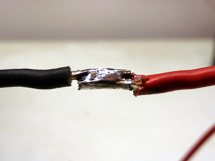

Avremo due capi sbiancati, ovvero ricoperti e imbevuti di stagno.
Appoggiate i due capi e scaldateli contemporaneamente con la punta dello stagnatore, quando entrambi i fili saranno a temperatura, lo stagno si fonderà nuovamente, togliete lo stagnatore e teneteli in posizione, senza muoverli, finchè lo stagno non si è solidificato.
Se si è applicato poco stagno durante la preparazione, una volta uniti i capi, specialmente se sono si sezione dal millimetro in su, si può applicare altro stagno per rinforzare la giunzione.
bisogna essere rapidi e applicarne poco alla volta, lavorando lo stagno fuso con la punta dello stagnatore per disporlo uniformemente sulla giunta.
Ho detto rapidi perchè si rischia di fondere anche lo stagno della giunzione, e quindi di separare i due capi e dover ripeter l'operazione di giunzione.
Anche qui vale il discorso sezione dei fili, più sono grossi, più calore immagazzinano e più tempo serve per raffreddarsi.

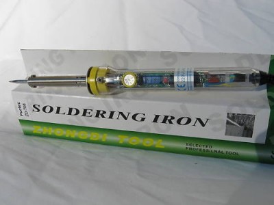

Consigli per gli acquisti
Anche se non ci guadagno niente, faccio riferimento al solito sito di aste on-line.

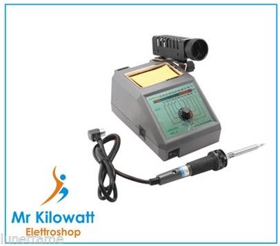

Primo parametro la potenza, dai 40 ai 50 watt, e regolato in temperatura.
Per quanto ciò che segue possa sembrare strano, non lo è.
Come primo stagnatore, consiglio una stazione saldante di fascia media, ho dato un occhiata ed a oggi i prezzi si aggirano sui 50€.
Ne ho utilizzata per diverso tempo una simile, e va bene.
Salendo di caratteristiche si va in prodotti per laboratori o comunque professionali.
Non ci servono i saldatori , o stazioni, ad aria calda.
Stazioni saldanti di prezzo inferiore non sono indicate, capirete il perchè proseguendo la lettura. Se volete risparmiare denaro lasciatele perdere e passare direttamete allo stagnatore elettrico semplice.
Perchè vi consiglio una stazione saldante decente?
Perchè la temperatura della punta è controllata, ovvero regolata, quindi una volta trovata la temperatura giusta, lavorate sempre nelle stesse condizioni.
Uno stagnatore non regolato, una volta scaldatosi, sarà alla massima temperatura, quindi lo stagno fonde troppo velocemente e il disossidante non riesce ad agire bene, poi andando a stagnare il primo filo, la temperatura della punta si abbassa e vi trovate in una condizione diversa, mettendo in crisi il principiante.
Credetemi,è dall'età di 12 anni che uso lo stagnatore ( adesso ne ho 44 ) ma solo quando ho utilizzato per la prima volta una stazione saldante professioale della Weller ( direi la Ferrari degli stagnatori ) ho imparato veramente a stagnare. Adesso stagno anche con un chiodo e un accendino ( va bene, era una scommessa, e l'ho vinta ).
Sparate da cacciatore a parte, oltre che essere del tipo regolabile, la stazione vi deve indicare la temperatura della punta, o almeno segnalare se la temperatura è inferiore a settaggio. Sempre perchè così sapete se la punta è alla temperatura giusta oppuure deve ancora scaldarsi.

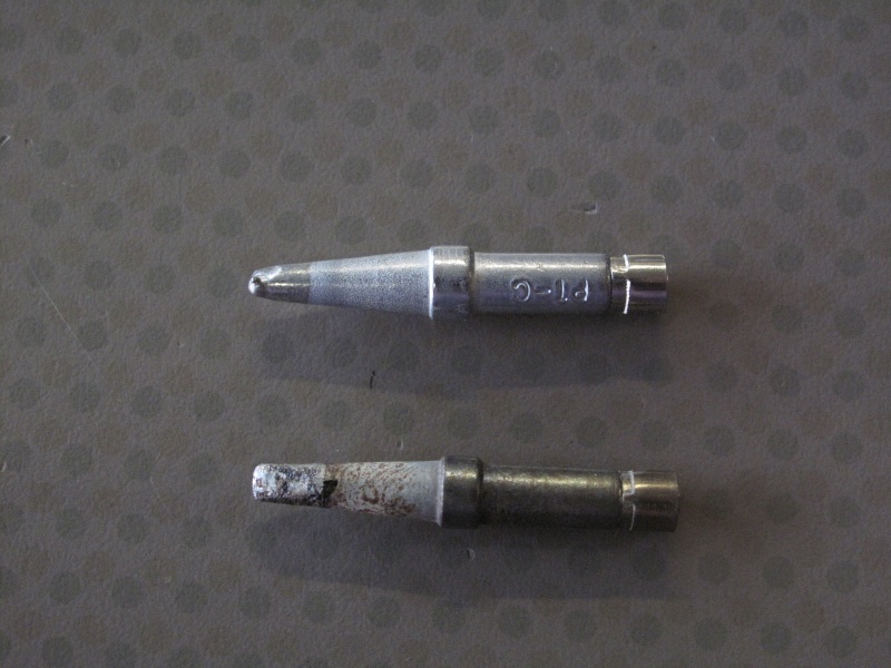

io ogni tanto lo uso (ad es. modificando l'impianto elettrico della moto) con risultati discreti, quasi sempre aprendo la matassa di filamenti "a ventaglio" e intrecciandoli con gli altri, girando poi tutto. Così facendo, è abbastanza resistente anche senza stagno, cosa che mi permette di usarne meno.

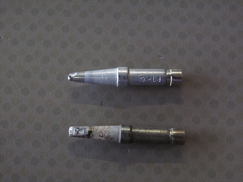

Ho una domanda da farti però: su entrambe le punte che uso, ho lo stesso problema: durante la fase di pulitura della punta, in pratica NON SI FORMA la protezione di stagno, lo stagno si fonde sulla punta ma cola via e non c'è verso di farlo attecchire se non in qualche punto.
come mai?
penso che il problema sia l'utilizzo di un brasatore economico (roba da supermercato se non ricordo male) che probabilmente scalda male le punte, in ogni caso è strano che lo stagno si fonda ma non si fermi sulla punta. Questo ovviamente implica che la punta non riesce a scaldare a sufficienza il filo e ci mette troppo tempo per far raggiungere la temperatura di fusione dello stagno.
alla fine di solito per disperazione uso la pistola anzichè il brasatore a penna che in 3 o 4 secondi è in grado di scaldare qualunque cosa alla temperatura corretta, però è molto più scomoda.
Messaggi: 4959
Re: [GUIDA] Come stagnare / quale stagnatore scegliere
Messaggio da dip » lun nov 25, 2013 10:05 pm
killeradicator ha scritto: ...su entrambe le punte che uso, ho lo stesso problema: durante la fase di pulitura della punta, in pratica NON SI FORMA la protezione di stagno, lo stagno si fonde sulla punta ma cola via e non c'è verso di farlo attecchire se non in qualche punto.
come mai?
Penso che il problema sia l'utilizzo di un brasatore economico che probabilmente scalda male le punte, in ogni caso è strano che lo stagno si fonda ma non si fermi sulla punta.
Hai quasi centrato il problema,molto probabile un brasatore economico non ha le punte rivestite, ma di rame nudo. Oppure si è usurato il rivestimento, mettendo a nudo il rame.
Sicuramente le punte si sono anche corrose nei punti maggiormente utilizzati.
Una punta rivestita si presenta come nella foto di seguito, quasi completamente argentata. Non è stagno applicato, se non in punta.
Una punta economica invece è color rame scuro.
Come risolvere:
Punta nuda:
a stagnatore freddo va limata , fino a portare al vivo il rame, in pratica va "fatta la punta" alla punta.
Si può anche rifinire di carta vetrata.
Una volta rimessa a nuovo, si scalda lo stagnatore e si applica lo stagno sulla punta per proteggere il rame dall'ossidazione. Ci si può aiutare con una spugna umida per distendere bene lo stagno.
Meglio iniziare la sbiancatura appena lo stagno fonde, si avrà modo di lavorare bene. Se la temperatura è alta, il disossidante fonde ed evapora subito, non pulendo il rame e così lo stagno non si attaccca.
Punta rivestira:
a stagnatore caldo si pulisce la punta con una spugna ( o calzino di cotone grosso ) inumidita leggermente fino a far diventare luccido il metallo.
Si può anche effettuare un'azione meccanica, utilizzando le forbici, ma MAI e poi MAI le punte rivestite vanno limate. Pena danneggiare il rivestimento.
Quindi si sbianca la punta.
PS: le punte della foto non sono le mie, ho cercato su internet per fare prima, ma comunque lo stato d'uso è uguale.
killeradicator ha scritto:io.. quasi sempre aprendo la matassa di filamenti "a ventaglio" e intrecciandoli con gli altri, girando poi tutto. Così facendo, è abbastanza resistente anche senza stagno, cosa che mi permette di usarne meno.
Non ho consigliato il metodo che usi perchè richiede un pò di pratica.
E' facile ( per un principiante ) commettere l'errore di applicare poco stagno, o di non farlo penetrare completamente.
Comunque, fatto pratica, è un sistema valido, lo uso anch'io, a seconda dei lavori.
