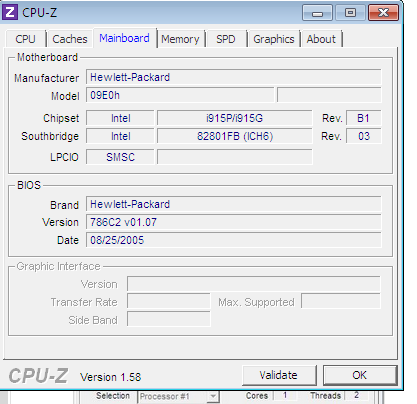

31simo10
- Smanettone
- Messaggi: 592
- Iscritto il: sab nov 06, 2010 9:38 am
- Moto: sv650s k9
- Località: milano
Re: domanda per informatici
attualmente ha la ram vecchia da 512 e in più quella ddr2 da 1gb nella foto,quella larga(o alta che dir si voglia).Purtroppo però come dicevo la seconda da 1gb(quella stretta) non la legge ne accoppiata ne da sola,emettendo un suono alternato all'avvio e non avviandosi.Il tipo che me l'ha venduta mi ha detto di provare ad aggiornare il bios.Il problema è che gli aggiornamenti per il bios ci sono solo se il pc monta windows vista o xp. Io invece avevo montato win7 e gira molto bene.Solo che vorrei evitare di aggiornare il bios con un sistema operativo diverso da quello per cui l'aggiornamento è stato fatto perchè porebbe andare tutto a quel paese.
Allego foto con i dati della scheda.
Non so più che fare senza rimandargliela indietro,onestamente non ho voglia di formattare e rimettere winxp
La MoBo, in origine, era montata su uno di questi sistemi
Ed ecco gli equivalenti originali di HP
Dimenticavo: l'ultimo bios compatibile con quella MoBo è 1.09, magari nei Download HP è spiegato come farlo via Linux...
Ecco un codice Kingston certamente compatibileHP Compaq dc5100 microtower: All Models
HP Compaq dc5100 small form factor: All Models
HP Compaq dx6120 microtower: All Models
HP Compaq dx6120 slim tower: All Models
HP Compaq dx6128 microtower: All Models
Codice: Seleziona tutto
KTH-XW4400C6/1GCodice: Seleziona tutto
404574-888;
418951-001;
5188-6049;
AH058AA;
AH058AT;
NQ604AT (2x1GB);
RV640AV (2x1GB)Basta essere onesti e ammettere gli errori. Sport che alcune persone non praticano. Specie se hanno una sola minuscola briciola di insignificante potere.Tequi ha scritto:pike è uno di quegli utenti che si diverte a fare il puntiglioso. Ce ne sono anche altri e sono tutti sulla rampa di lancio. Non abbiamo bisogno di gente che le cerca tutte per fare polemica.
