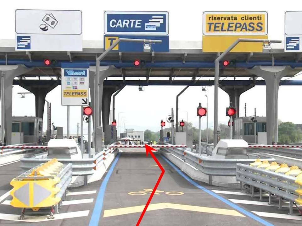

Messaggio da skywalker67 » gio giu 19, 2025 8:14 am
Ve lo posso confermare: da quando seguo la traiettoria segnata il mio Unipolmove ha SEMPRE funzionato.
Traiettoria Telepass.jpg (106.98 KiB) Visto 64873 volte

Re: Ci sto impazzendo
Messaggio da Sgualfone » gio giu 19, 2025 9:29 am
Ho fatto sostituire il telepass per sicurezza e con la nuova NT entro o tutto a destra o tutto a sinistra in base dove la sbarra è corta e non ho più avuto nessun problema, il telepass è posizionato nella manica sinistra della giacca dove all'altezza polso c'è un taschino.

Messaggio da yoda » gio giu 19, 2025 11:59 am
skywalker67 ha scritto:Ve lo posso confermare: da quando seguo la traiettoria segnata il mio Unipolmove ha SEMPRE funzionato.
Ora ci sto attento anche io, nessun problema.
