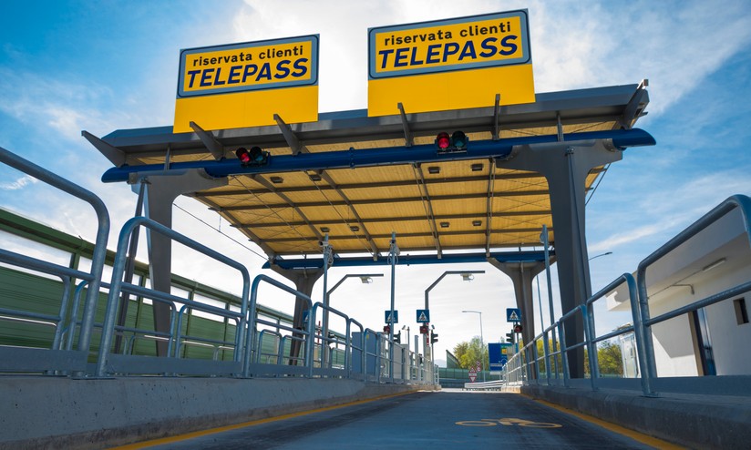

Dopo un piccolo brainstorming con altri avventori dei caselli Telepass e dopo alcune ricerche in rete dovremmo aver dedotto che:
Seguendo questo schema
Quando si arriva al casello la prima operazione è il "riconoscimento" (img 1.1) e l'attivazione dell'apparecchio Telepasso/unipolmove o quello che volete ed avviene così, a terra si trova una zona con le cosidette spire magnetiche
(si intravedono a terra nella casella con i bordi neri come quelle del velox o simili ai semafori) queste spire hanno il compito di eccitare il telepass che da quel momento per un certo numero di secondi/minuti inizierà a trasmettere via radio le sue informazioni all'apparato che sta in alto che è un ricevitore radio (ecco perché si dice sempre di metterlo con l'antenna sul parabrezza rivolta verso il senso di marcia)
Dopo di che si attivano i sensori laterali (img 1.2) che vanno a misurare passo ed altezza da terra del veicolo più gli assi in modo da determinarne la categoria ed è questo il controllo che fallisce generalmente perché essendo "onde ad ultrasuoni" (questo dato non è sicuro ma così l'ho interpretato) ed essendo disposte ai lati guardandosi l'una l'altra se sono regolate troppo "forti" si disturbano tra di loro quindi sono regolate in modo da coprire fino a metà corsia ed ecco che in centro esatto si crea una zona d'ombra e se noi passiamo di li non veniamo riconosciuti.
Quindi bisogna spostarsi su un solo lato subito dopo la fase 1 di riconoscimento in modo da impegnare solo un lato dei lettori e su questo ci viene in aiuto la sbarra corta che va usata in caso di mancata lettura per non trambare contro la stessa, quindi a terra troviamo i simboli della moto che si dispongono su un solo lato per dirci che li troveremo il "lato aperto" ed indicarci da quale lato spostarci per agevolare la lettura della classe veicolo e se tutto va bene la magia è fatta.
Appena mi capita farò le dovute verifiche e prove.
Non è oro colato questa spiegazione ma solo la mia deduzione e spero che ci aiuti a risolvere questa rottura di palle!

Re: Ci sto impazzendo
Nei caselli che ho visto io, il simbolo della moto è disegnato nel centro della corsia... Come del resto nella foto che hai postato.
Quindi, se ho capito bene, bisognerebbe cercare di passare più vicino possibile ad uno dei due lati?
Ma che ti vuoi firmare...
- Messaggi: 2195
- Iscritto il: mar apr 19, 2016 6:10 am
- Moto: A piedi...
- Nome: Daniele
Il primo simbolo si trova in centro poi però si sposta dal lato dove la sbarra è corta
e tu ti sposti dallo stesso lato così dovrebbe leggere e se non fosse sei cmq dove la sbarra è corta, passi senza fermarti, ti fotografano la targa e viene caricato senza problemi l'addebito.
