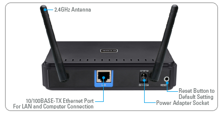

L'esempio più semplice che mi viene in mente è un Access point.
'Sto coso si occupa di trasportare dati (nello specifico il traffico di tipo ethernet, ma se vogliamo farla più terra terra, il traffico internet, se c'è un aggeggio che lo fornisce) tra 2 mezzi che sono abbastanza simili (cavo di rete e reti senza fili) ma non identici.
