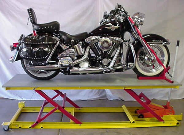

Non sapevo in che sezione metterlo quindi spero che qui vada bene.ho una mezza idea di prendere un sollevatore moto che potrei usare sia per il tagliando dell'sv che per il restauro della honda,in quanto non ho più voglia di sdraiarmi a terra o lavorare accovacciato come se fossi nella turca.. ho visto in giro e i prezzi sono proibitivi al momento per me quindi pensavo di costruirmelo da solo,sfruttando un crick che avevo.qualcuno lo ha o lo ha costruito?consigli?
Una cosa del tipo in immagine

Grazie a tutti!con le misure postate sul forum varadero non faccio nemmeno fatica a pensarci
- Messaggi: 21248
Re: sollevatore
Guarda quante belle misure...
Ecco fatto, appena finito di mettere a posto il cancello compro il ferro e con l'aiuto di mio padre in mezza giornata è pronto...
Che figata!!!
Che figata!!!

Il disegno con tutte le misure è fatto piuttosto bene mentre il progetto andrebbe perfezionato.
La corda per tenere alzato il fermo non mi aggrada molto e in più mi sembra mancare il fermo di sicurezza nel caso il Crick ceda.
Per un paraolio che salta sul pistone trovarmi la moto a terra non mi piacerebbe affatto ne tanto meno in braccio se sono accanto a lavorarci
Re: sollevatore
forse (e ripeto forse, non sono un meccanico..) basterebbe copiare il fermo come quello sul lato senza crickmark ha scritto:Il disegno con tutte le misure è fatto piuttosto bene mentre il progetto andrebbe perfezionato.

Si può copiare il fermo, comunque dal design se il tutto è abbastanza rigido non dovrebbe cadere la moto in caso di rottura del crick: hai si un quadrilatero ma con due lati bloccati dal fermo di sinistra, quindi i pezzi rimanenti formano un triangolo, che non cede a meno di flessioni del materiale..

Si penso che aggiungerò i fermi obliqui anche sul lato crick. L'unica mia paura è per quanto riguarda la discesa con la moto sopra perchè ho anche io quel crick e lo scarico viene effettuato girando una valvola ( credo di ritorno dell'olio interno) che però è molto poco modulabile e la discesa avviene abbastanza improvvisa e a strattoni, quindi vorrei evitare che la moto possa traballare troppo anche se la metterò sui cavalletti.Penso che aggiungerò uno smorzatore che lavori solo in fase di discesa,o qualcosa di simile,la prudenza non è mai troppa

Un crick a vite no? Sarà un po' più laborioso alzare la moto ma avresti anche più controllo.. Ed è meno propenso a rotture di uno idraulico..

Voi che dimensione di sezione usereste per la struttura principale?

Intendi la base o il piano di appoggio?
Io userei del tubo quadro 4x4 per la base, degli angolari per il piano d'appoggio (tanto poi tinforzi con tei traversi), in cui poi inserirei un asse da ponte per fare il piano, e per i bracci userei del 4x2.

buonissima l'idea del dente di sega come fermo di sicurezzakilleradicator ha scritto:toh http://www.instructables.com/id/motorlift/" onclick="window.open(this.href);return false;" onclick="window.open(this.href);return false;
Re: sollevatore
Dall'immagine però pare che mancano due quote.. non riesco a capire quanto devono essere lunghe le barre che collegano la base che si appoggia a terra con la base che su cui si mette la moto (forse sugli 80 cm) e poi il punto di collegamento della barra con il fermo.
