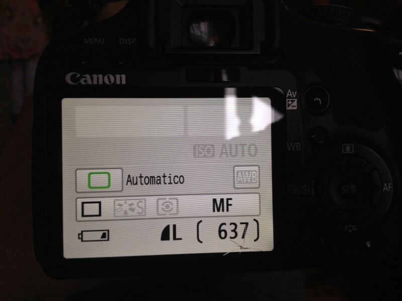

Salve a tutti.
Ho la possibilità di acquistare una reflex 450d canon, che costa sui 250 € usata.
Il prezzo sarebbe di 100 € poiche ha lo schermo crepato, e a me non mi interessa nulla di questo.
Il tizio sembra affidabile, dice che la ha continuata a usare dopo un anno dall urto "tirandola fuori dalla cassaforte in hotel".
Secondo voi potrebbe avere altri problemi, oppure no?

Se il danno è limitato a quella piccola crepa della plastica che copre il display LCD non vedo perché non comprarla.
Se il vostro il venditore è affidabile io per 100 euro la prenderei.
Ovviamente a patto che non abbia 10000000000 di scatti :asd:

Il numero di scatti non si può controllare dallo schermo.
Devi usare un programmino su pc o andare ad un camera service.
Di solito comunque le entry level è difficile che abbiano tantissimi scatti alle spalle.
L'obiettivo in kit non è granchè,quindi piuttosto investi in ottiche che in corpi macchina più recenti.
Su e-bay vendono il vetrino posteriore da sostituire per pochi euro.
Scaldi leggermente con il phon,con un cacciavite sottile fai leva dolcemente in un angolo e si scollerà subito,poi lo sostituisci con quello nuovo.

Io ho una Canon G9 dal 2007 che nel 2010 ha preso una botta come quella (ma più forte credo dato che la crepa è più grande).
Il vetro dell'LCD (almeno della mia G9) è abbastanza spesso da non rovinare l'LCD (a meno che non la si lanci dal terrazzo) e fino ad ora non ha proprio dato alcun tipo di problema (e la mia voli ne ha fatti, anche nella neve).
Non farti troppi problemi per lo schermo, se fosse danneggiato l'LCD si noterebbe subito.

Giocattolo preso, tutto funziona.
Aspettando che il pacco si riveli eheh.
Cmq per 100 € cn borsa 2 batterie e memory card non potevo trovare meglio!
