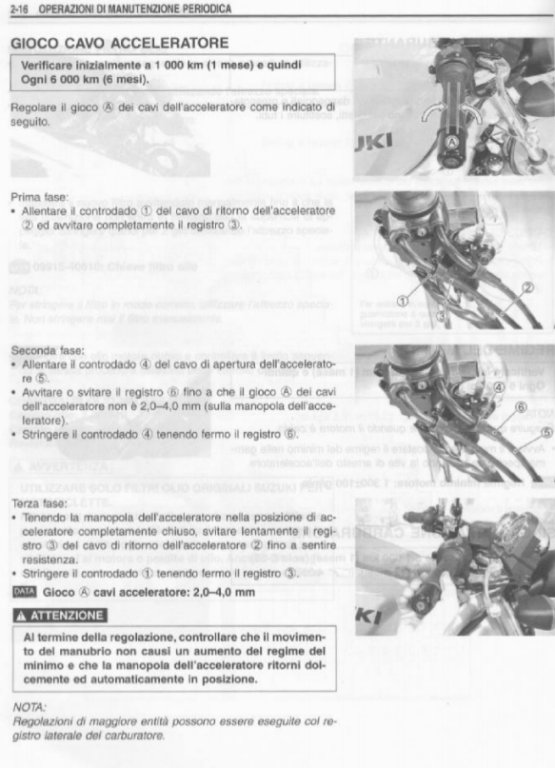

sniper765 ha scritto:
lun mar 04, 2019 5:17 pm
Mathsl96 ha scritto: I semimanubri originali della sv650s k9
Se sono i semimanubri originali Allora non avrai problemi, puoi spingerti anche a 2 mm di gioco.
Tieni a mente che i cavi da regolare sono due e regolali in modo che la manopola giri libera e morbida, non concentrarti solo sul gioco a vuoto ;)
Mi spieghi cosa significa secondo te questa parte del manuale
• Avvitare o svitare il registro 4 del cavo di apertura fino a che il gioco A dei cavi dell’acceleratore è di 2,0 – 4,0 mm sulla manopola dell’acceleratore.
• Stringere il controdado 3 tenendo fermo il registro 4.
#Gioco A cavi acceleratore: 2,0 – 4,0 mm
• Tenendo la manopola dell’acceleratore nella posizione di acceleratore completamente chiuso, svitare lentamente il registro 2 del cavo di ritorno dell’acceleratore fino a ottenere un gioco di 1,0 mm.
• Stringere saldamente il controdado 1
Una riga sopra dice 2/4mm qualche riga dopo dice di portare il gioco a 1mm.
Comunque secondo te devo anche fare la regolazione alzando il serbatoio o in genere basta quella alla manopola?
mar mar 05, 2019 8:32 am
sinceramente non mi ricordavo di quella seconda parte, io ho sempre regolato il ritorno (cioè il secondo cavo) in modo che la manopola girasse morbida e libera ma senza a rimisurare.
regola solo il gioco sulla manopola, non toccare i cavi sotto il serbatoio, quelli attaccati ai corpi farfallati, a meno che non ce ne siano un reale bisogno (e se nessuno li ha mai toccati, non ce ne sarà).

Hai le manopole originali?... a me è capitata una moto che montava il gas rapido che aveva problemi con i cavi quando accellerava diventava duro il comando del gas perchè il cavo di ritorno si tendeva in modo diverso da quello del tiro.
Parla di 2 registri diversi prima mi pare...

Allora ho guardato il manuale...
In sostanza allenti in controdado del cavo di ritorno e lo porti tutto in base, poi allenti il controdado del cavo accelleratore e gli dai un gioco di 2/4mm e lo blocchi così, infine tiri il cavo di ritorno fino a che senti che fa una minima resistenza poi gli da 1 mm di gioco e lo blocchi così.

Si vede maluccio ma si capisce dai...

È chiarissimo quanto riportato sul manuale...
