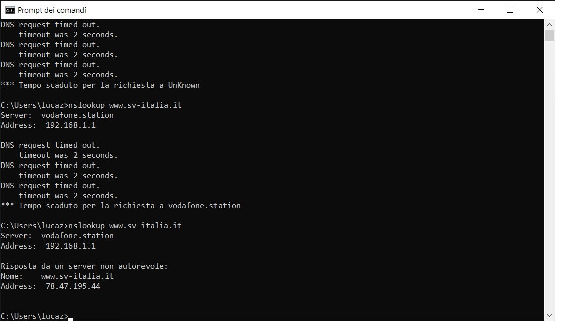

Ecco:
La cosa strana è che questa schermata riporta il DNS del server di SV Italia, ma un attimo prima avevo provato e mi veniva risposto che non era possibile raggiungerlo (stupidamente non ho catturato la schermata), poi ho riprovato a dare il comando ed ho ottenuto la schermata postata.

Messaggio da Mathsl96 » mer mag 27, 2020 10:44 am
Vodafone anche io!!! Ecco svelato il mistero in parte allora.
La prossima volta che succede, al posto che con il wifi provo con il 4g a refreshare

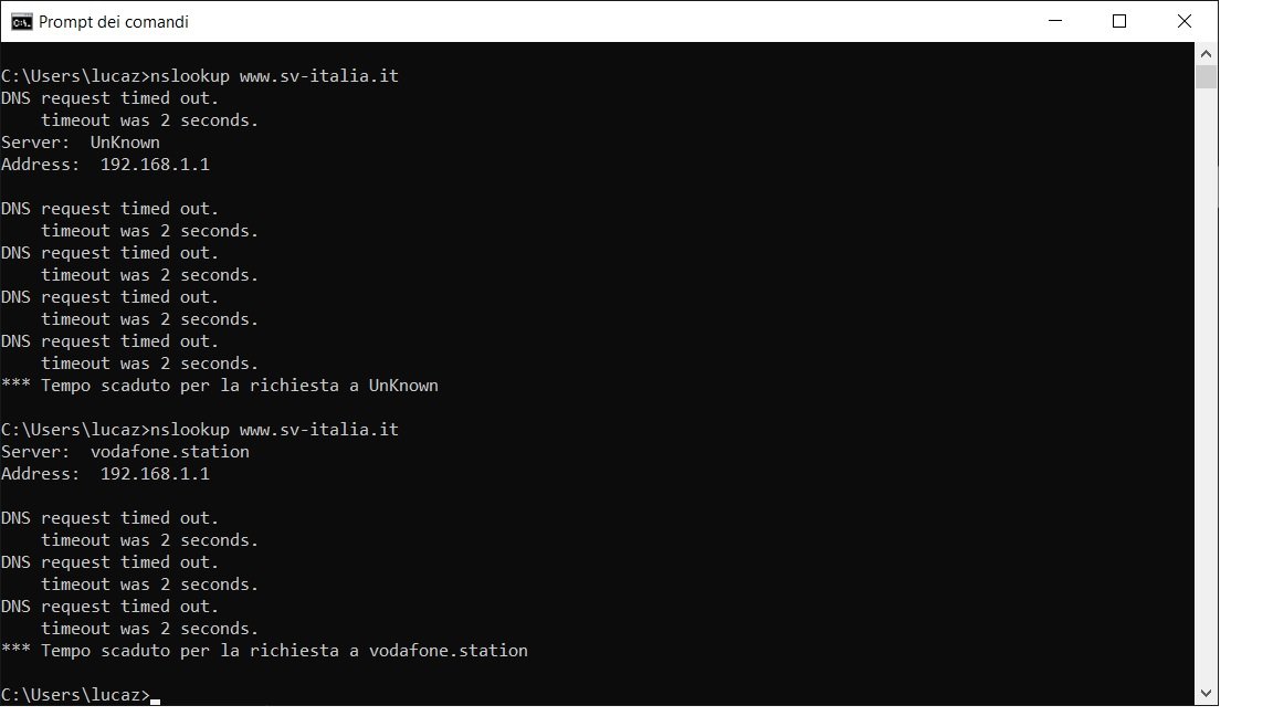

Nuovo aggiornamento, anche questa mattina, per un'ora buona, ho avuto il già citato problema di connessione.
Il problema nasce con la rete fissa, il wi-fi e la vodafone station, perchè mentre non riuscivo a connettermi da linea fissa/PC, da rete mobile (4G) sul cell. il problema non si poneva (avrei potuto usare il cell. come hot-spot per il PC per escludere che il problema fosse causato da antivirus/SW PC, ma ci ho pensato solo ora).
Durante il problema di connessione ho provato ad eseguire più volte il comando indicato da @pike, e queste sono le schermate risultanti.

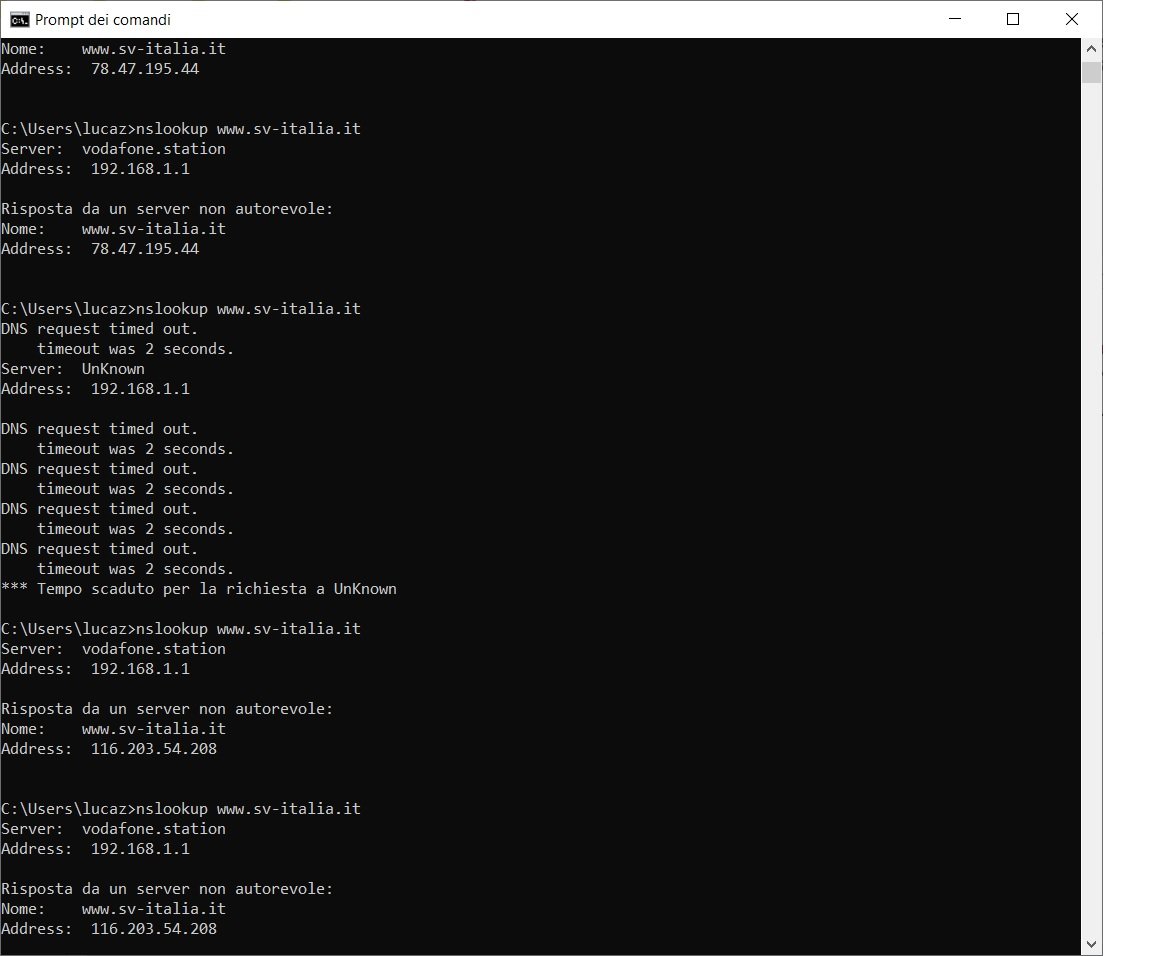

Ora che la connessione è stata ripristinata, la situazione è questa:
prompt 4.jpg (94.81 KiB) Visto 42945 volte
Mi suona strano il cambio di indirizzo del server di sv-italia tra mancanza di connessione e connessione ripristinata, magari chi ci capisce qualcosa di più ne può trarre indicazione.

BAM!
Trovata la rogna...
L'indirizzo
Codice: Seleziona tutto
78.47.195.44
è sempre hetzner, ma probabilmente o era un vecchio appoggio per SV italia (e qualche cache DNS è vecchia in Vodafone) oppure Hetzner ha scordato qualche serveruccio in giro...
