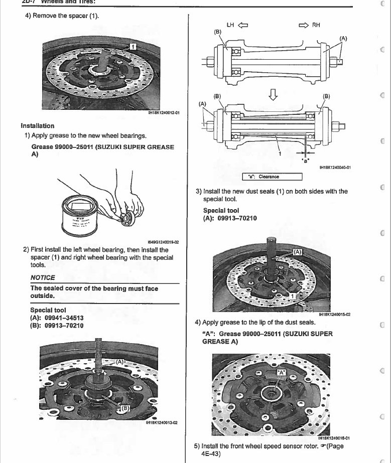

Non ho il manuale della 2020 ma ho quelli della serie precedente e non trovo dove consiglia di mettere il grasso sui perni... hai una foto/screenshot così che me lo leggo?
Cmq personalmente non trovo utile mettere il grasso sui perni per vari motivi... non fanno lavoro di sfregamento soggetto ad usura, rimangono dentro la ruota e sono protetti prima dai cuscinetti poi dai parapolvere dei cuscinetti stessi... per fare la ruggine dovrebbero essere di materiale scadente o cmq di una lega non troppo nobile... come gli alberi trasmissione dei GS per intenderci che con un pò di umidità fanno ruggine ... ... :D

Nulla di male... una fotina al manuale e lo leggiamo anche noi ...

Mi sembra che il manuale parli di ingrassare unicamente cuscinetti e parapolvere.

Vero mi correggo, ho un manuale diverso e a prima vista sembrava il perno da ingrassare!
