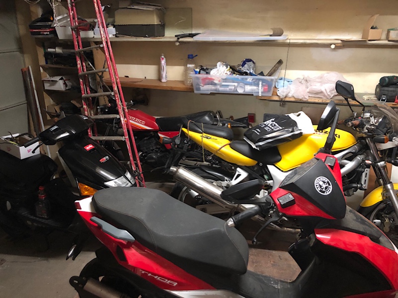

Messaggio da dip » lun feb 28, 2022 6:43 pm
sniper765 ha scritto: Vedi se mi tocca spedirti il motore eh...
Mi raccomando, solo il motore.
Sono un po' pieno...
