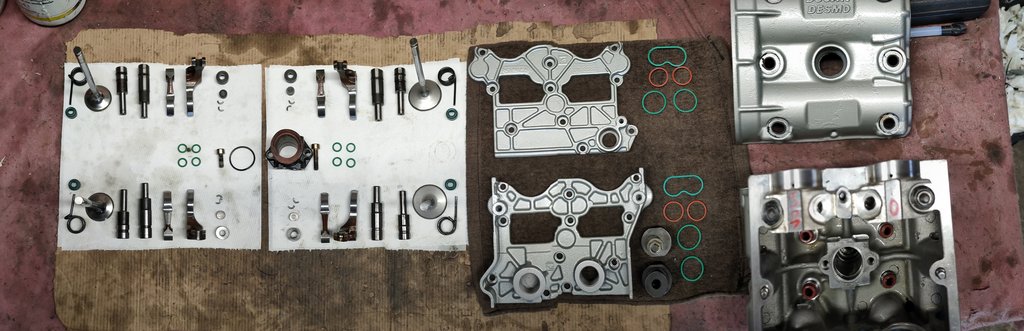

Oggi pomeriggio ho preparato tutto e cominciato ad assemblare la testa orizzontale, qui tutti i pezzi che servono per "chiudere" una testata...Testastretta (in realtà manca qualcosa come la guarnizione del coperchio punterie e la viteria di fissaggio per le cartelle laterali gli alberi a camme con relativi paraolio...etc):
Ad avere lo spazio sarebbe stato bello mettere sul banco tutto quanto necessario per una revisione completa di un gruppo termico completo (cilindro e testa), ma appunto non ho lo spazio.
