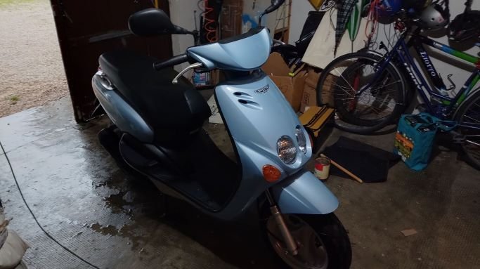

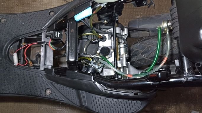

Si la procedura per l'iscrizione l'avevo vista , ma speravo che per i motocicli fosse più semplice e sbrigativa. A me l'assicurazione ereditando la classe della moto inizialmente mi chiedevano 96 eurozzi poi al momento di sistemare alcuni dettagli ( non c'era l'esatto modello ) e il mezzo era già mio ( e sta cosa fa girare le eliche) mi hanno spillato quasi 140 eurozzi...ma dato che avevo deciso si procedere ho pagato e pace ripromettendomi di verificare per tempo al prossimo rinnovo. Ho visto anche le convenzioni con la FMI ma anche li mi pare si siano inputta..ti parecchio perché una volta si riusciva a fare un unica poliza per più mezzi, mentre ora mi sembra che spillino un centone a moto, e avendo 3 e spero a breve 4 moto in casa fa una bella differenza. Comunque se acquisterò la quarta moto e rimettero in strada anche XJ dovrò per forza approfondire la questione o usare ad anni alterni che non è di sicuro il massimo per manutenzioni e gomme che invecchiano senza neanche fare strada. Cavolo si la storia del freno l'avevo ben presente e speravo che avessi capito da cosa dipendesse. Come ti dicevo lo scooter e mio da sempre e quando ho cambiato l'olio del circuito da cui e uscita una morcia indicibile , ho notato subito che la leva non aveva la "banda morta" ma ho pensato appunto che vista l'economicità dell'impianto , non che essere appena sceso dal cbf, la mia sensazione fosse errata e che probabilmente ricordavo un freno migliore di quel che era ( e la cosa mi rodeva ma ci stava) . Poi quando mi sono sparato il post e ho letto che anche a te sta cosa non tornava ho capito che i miei ricordi non erano sbiaditi perché una leva cosi e proprio troppo fastidiosa oltre che presentare un rischio in situazioni di scarda aderenza. Io per ora mi sono limitato allo spurgo, ma ricordo che anni fa la pinza devo averla aperta , ripulita e richiusa senza revisione guarnizioni perché non disponibili
ma onestamente non ricordo il motivo di questa manutenzione. Stasera ho fatto un ultimo tentativo di diminuire il livello d'olio pur consciamente sapendo che è inutile ci ho provato ma la leva dopo lo spurgo si e forse indurita di più
. Ora dato che tu le prove le hai già fatte e io mi sto arrovellando da un bel pò la butto li su quel che penso , che magari un' idea la troviamo : 1 io non ho fatto particolarmente caso alla pulizia della pompa , ho solo eseguito la sostituzione e lo spurgo ma se fosse che il forellino piccolo fosse otturato( dovrebbe essere quello più lontano dalla leva) la leva non potrebbe risultare così reattiva ? secondo me probabilmente dovrebbe dare altri problemi ma non ho idea quali e la cosa mi sembrerebbe plausibile. 2 e 3 sono proprio ipotesi della disperazione e quindi prediamole come tali e cioè : 2 il tubo originale si è irrigidito( tu hai la treccia) e non "pulsa" più come 25 anni fa togliendo "elasticita" alla leva. 3 nel 98 si usava olio DOT 3 in teoria il DOT 4 è compatibile/migliorativo. sia mai questo il motivo ? Oggi pomeriggio ho smontato il carter per sostituire la cinghia che pero non sembra malaccio ma la "sopresa è stato trovarlo tutto perfettamente nero imbrattato di olio che non so proprio da dove sia arrivato.. in compenso il variatore era bello liscio liscio.. ho pulito tutto e richiuso perché non sono riuscito a mollare i dadi e quindi ho rinviato la sostituzione. Comunque domani cercherò di richiuderlo perché è la seconda volta che lo smonto e vorrei cominciare a fare qualce girettino di collaudo un po' più consistente e poi mia moglie mi sta stracciando lo cocones xk e stanca di lasciare l'auto fuori dal box :-) . Ok se arrivo a rimontarlo magari domani posto un paio di foto nel frattempo sto cavolo di freno mi sta davvero rompendo. Notte...... ecco domenica mattina proficua, ovetto rimontato collaudo rimandato alla prima giornata di sole

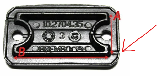

ringhio1970
- Cancello
- Messaggi: 11
- Iscritto il: dom nov 27, 2022 11:59 pm
- Moto: CBF1000
Re: MBK Ovetto 50cc "Project Eggie"
Sniper765 , io armeggio ma non ti so dare una risposta purtroppo, stavo solo condividendo le pi..e che mi sta facendo passare per la testa sto benedetto freno, niente di più. Allego comunque immagine di tappo credo molto simile dove si vedono dei "canali" che mettono in comunicazione la parte asciutta della membrana con l'esterno, che probabilmente servono solo per compensare la pressione ambiente tipo quando si sale in montagna mi viene da dire che se non vi fossero potresti trovarti con le ruote frenate o forse no... non ne ho idea. Comunque alle 19.10 minuti ho provato lo scooter approfittando di una splendida serata con 3 °c e nebbia... 9 km parcheggio al camposanto per ritoccare il minimo e la vite aria (comunque è ancora magro e sta cosa è stana) e...... eresie a pioggia.... ho perso la targa.. e dato che io ste cose mi fanno vivere male , ho ripercorso il tragitto x 3 volte (9+9*6 Km) fino ad assideramento arrivato alle ore 21.15 con famiglia che mi dava per disperso.. non contento salgo sull'auto , fanaleria a palla e via altro giro... e colpo di kulo intravedo un flash sotto la ruota di un auto parcheggiata...... torno a casa e in successione latte caldo e grappa

- Messaggi: 21279
A parte i fori nella vaschetta della pompa, quelli di comunicazione vaschetta-pistoncino,Teobecks ha scritto:Scusate eh, ma sto sfiato... precisamente, dove dovrebbe essere?
Di sfiati/aperture come quelli della foto postata subito sopra non ne ho visti né ne ho memoria...
ringhio1970
- Cancello
- Messaggi: 11
- Moto: CBF1000
Guada questo è una foto di un coperchio brembo, che penso sia simile a quello montato sullo scoterino. Cosi a memoria forse c'è ne uno solo e per pigrizia e per paura di far entrare la morcia nella vaschetta credo di non aver pulito adeguatamente, Comunque per ora tengo il tutto cosi, in fin dei conti frena bene e se magari continuando ad insultarlo con continue manomissioni mi diventasse una spugna tipo aletta rossa del 1984 sarebbe davvero un dramma.

Così ho riaperto la vaschetta e fatto due foto per farvi vedere come è posizionato il pistoncino guardandolo dal foro di passaggio del liquido.
Così è a leva rilasciata
Così invece è con la leva premuta
Mi sto sempre più convincendo che quello che scrivevano nei forum sui 50cc, e cioè che queste pompe freno sono uno schifo tremendo è più che vero...

Scusa Giuliano, che cosa dovrei notare nelle foto?
Inoltre, a pompa aperta, quando hai agito sulla leva non ti ha spruzzato olio in faccia dal foro del pistone?

Sinceramente non lo so, le ho messe nella speranza che possano essere vagamente utili per capire il motivo per cui sembra che la ruota davanti continui a frenarsi dopo qualche chilometro di strada e in maniera randomica.dip ha scritto:Scusa Giuliano, che cosa dovrei notare nelle foto?
Perché mi era venuto quasi il dubbio che nonostante la leva rilasciata, il pistoncino potesse comunque restare un filo premuto al punto da non permettere al liquido di rifluire nella vaschetta, o comunque diminuire di molto questo passaggio. Anche se poi sollevando la ruota anteriore e facendola girare "a freddo" questa gira completamente libera e quindi anche questa teoria sembrerebbe non veritiera.
Visto che ho la moto ferma domani il primo giro del 2023 me lo faccio con l'ovetto
e vediamo se è cambiato qualcosa dopo aver fatto questo intervento ieri.No no, assolutamente no.dip ha scritto:Inoltre, a pompa aperta, quando hai agito sulla leva non ti ha spruzzato olio in faccia dal foro del pistone?

La tua ipotesi è quasi corretta.
Nel senso che l'olio non torna nel serbatoio.
Ma non è il pistone che rimane premuto.
È qualche foro di comunicazione fra serbatoio e cilindro pompa che è tappato.
Se i fori sono liberi, l'olio può tornare nel serbatoio e quindi, quando si scalda, non va ad agire sui pistoni della pinza.
Se i fori sono liberi, a serbatoio aperto quando agisci sulla leva rischi uno spruzzo di olio che parte dal fondo del serbatoio e ti arriva in faccia!

Nessunissimo spruzzo di olio, mai con questa pompa, neanche quando la avevo appena revisionata e la leva aveva una corsa e un feedback diversi (e migliori)...
Mi viene quindi da pensare che effettivamente ci continui ad essere qualcosa che non vada nella pompa... Uffa...
Mi toccherà di nuovo svuotare tutto l'impianto, smontare il pompante e controllarlo (nella speranza di non doverlo poi sostituire
), e ri-soffiare nel corpo pompa per essere sicuro che tutti gli stramaledetti fori siano puliti o si puliscano.

Smonta la pompa.togli il pistone e quant'altro.
Usa tutti i solventi che ti vengono in mente, a partire dal WD40 per pulire il corpo pompa e serbatoio.
Procurati un piccolo scovolino per smerdare i fori ( io usi un refolo di un cavo freno/frizione /gas).
Non ti immagini quanto deposito si crea in anni di inutilizzo...
Cerca un buon disegno di principio di una pompa freno.
Di qualsiasi pompa, il concerto di funzionamento è lo stesso per tutte.
Ti sarà molto più chiaro di quanti passaggi olio ci sono in una pompa!
