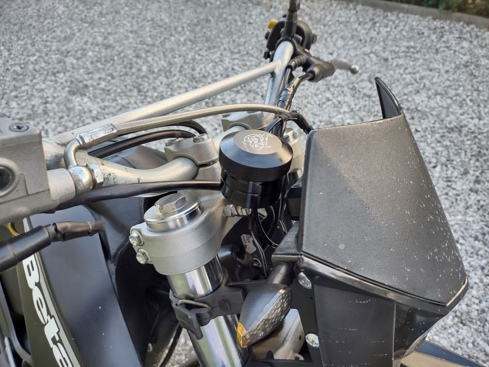

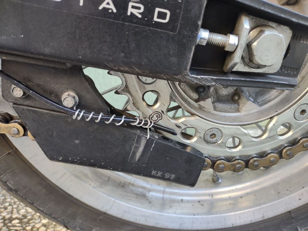

Installato in mattinata in modo abbastanza casereccio, caricato di olio 80w90, per ora sembra fare il suo. Più avanti altri feedback.
L'attacco del tubo vicino alla corona lo rifarò più degno, ma per ora va bene così. :roftl:

Tienici aggiornati. 👍

Dopo una giornata posso dire che quando non in uso non gocciola in giro, per cui positivo. Avevo dei dubbi visto che il tubo è direttamente collegato al fondo del serbatoio, ma evidentemente la depressione che si viene a creare e la viscosità dell'olio son sufficienti a tenere a bada le gocce.
Messaggi: 20949
Re: Oliatore catena Cobrra Nemo 2
Messaggio da sniper765 » dom mag 19, 2024 9:05 pm
E per essere una versione "economica" direi che è riuscito piuttosto bene.
