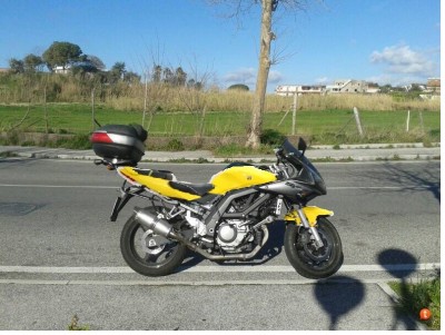

Messaggio da cqdoule » mer feb 12, 2014 1:37 pm
Ecco appunto. M'arrapa troppo gialla!

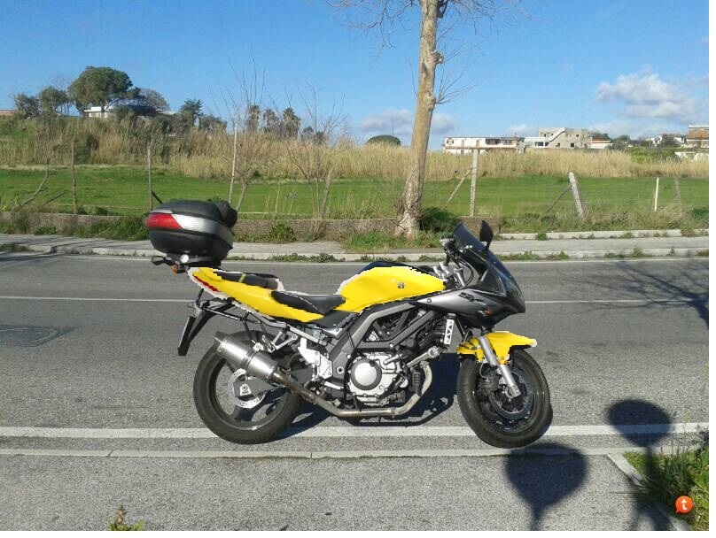

Messaggio da cqdoule » mer feb 12, 2014 4:32 pm
Eccovi il mio capolavoro di photeediting in allegato. Che ne pensate? Fa cagare?
gius
Messaggi: 1235
Moto: CBR600F '06
Re: R: help compatibilità serbatoio k4 k7
Messaggio da gius » mer feb 12, 2014 11:38 pm
cqdoule ha scritto:Eccovi il mio capolavoro di photeediting in allegato. Che ne pensate? Fa cagare?
Il photoediting si!!:lol:
Per il bicolore mi sono già espresso nell'altro topic!! ;)

la prova del 9 a occhio è sempre il telaietto reggisella:
K3 = sv1000 : è in ferro e ha i braccetti inferiori dritti
K4 e successive : è in alluminio e ha i braccetti inferiori che piegano verso l'alto subito a monte degli attacchi delle pedane passeggero
IMHO gialla non si guarda :ruttofire:
