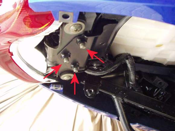

Nelle guide ho trovato questa foto:
http://www.sv-italia.it/sv_items/artico ... ages/i.jpg" onclick="window.open(this.href);return false;
E' su quei tre bulloni che si fissa un qualsiasi portatarga???

Se ho capito
c'hai su una roba del genere:
Forata nella parte verticale sotto il fanale?

Per la foto basta che ci clicchi sopra con il destro e copi l'indirizzo immagine.
Allora il tuo e fatto così e c'ha 4 fori corrispondenti alle 4 viti sulla ferraglia...quindi secondo mè qualsiasi altra cosa tu faccia devi andare ad utilizzare quei 4 fori
altrimenti ti rimarrebbero comunque scoperti. O no?
Considerando che devi farci stare luce targa e catarifrangente.
Per montare invece quello che hai postato...bisognerebbe lasciare sicuramente scoperti i due fori sulla parte inclinata e andare ad eseguire un taglio sulle parte verticale dalla qualle dovrebbe passare la parte del Portatarga che deve andarsi a fissare (molto meglio) alle 3 viti indicate... fermo ovviamente restando il preventivo controllo delle misure.
Boh...a me non viene altro
però debbo dirti che l'idea di fissare il Portatarga a quel pezzo di plastica non mi piace.
Ciao.

Ha ecco.alexcerrato ha scritto: c'è un grosso bullone centrale passante che blocca tutta la ferraglia al telaio nella parte posteriore finale..
Ciao.

Ho dato una prima sistemata alla targa:
-Ho ridotto l'inclinazione portandola a meno di 30°
-Ho aggiunto la luce targa facendo scendere la piastra della su cui è rivettata la targa guadagnando così lo spazio per fissare la piccola luce.
-Ho aggiunto sotto la targa il catadiottro recuperato dalla vecchia coda.
Ora risistemo tutto, gli do una pulita e una verniciata sulle parti in vista e devo dire che il lavoro già così non è male, anzi secondo me è meglio di prima...

Lavoro completato...ho cambiato inclinazione,aggiunto catadiottro, luce targa e dato una bella verniciata nera alla piastra...rimontato tutto...ora è a norma ed è anche meglio di prima...
A presto con le foto...
