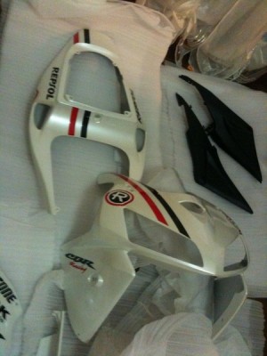

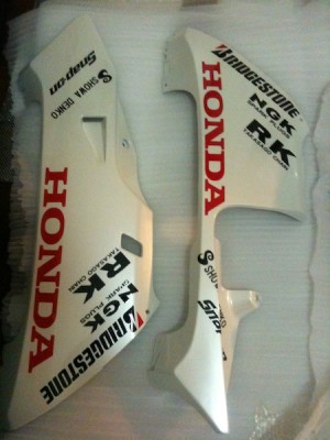

Messaggio da mikyrich » gio nov 17, 2011 6:02 pm
sono abbastanza incazzato! dopo un mese che attendevo ste ca**o di carene, sono arrivate...a prima vista perfette...tiro fuori tutti i pezzi...arrivo all'ultimo, eh... attacco serbatoio rotto !!
Giu cristoni e bestemmie in turco ! si nota...ha preso una botta nel trasporto... contatto il venditore: ha detto che mi risarcisce una parte... ma.... NON E' FINITA QUI!
comincio a montare: a parte il freddo porco di torino ( in garage c'e' da morire ), devo recuperare tutte le viti,i distanziali e i gommini dalle vecchie carene.....
monto il parafango davanti...e ok... vado per montare quello dietro... FORI SBAGLIATI! maledetti cinesi omosessuali!
ok allora passo al codone e modifico più in la il parafango posteriore....
monto il faro...le prese d'aria entrano di cacchina...mal rifiniti i fori....provo a montare il codone:
e' 345546 volte più rigido dell'originale !! non flette,non si allarga....NON ENTRA!!!! ok ke fa freddo...ma si sente che il materiale e' diverso !! il codone originale lo prendo e lo metto come se fosse il preservativo per Mandingo... sto dolce prepuzio umano di codone cinese invece non si allarga,non entra ( i cinesi son ben lontani da Mandingo..sara' per quello :P )
il freddo mi ferma...salgo su a casa imprecando e ripetendomi....GIALLI DI cacchina!!!
qualcuno ha esperienze simili e suggerimenti ??

in che materiale sono? se è plastica basta che li scaldi è li monti.. :wink:

neeko72 ha scritto:beh, intanto bisognerebbe capire se hai prese da auctmart come ti consigliai o no...in ogni caso, come già ti dissi, ci sono moto di cui le carene vengono bene, ed altre no...le esperienze che ho io con le carene cinesi sono positive, ma si riferivano a un cbr 929 e ad un VTR SP2....
per il fatto del danno causato dal trasporto, sei stato sfigato, puoi darne colpa solo ai corrieri...
e per il codone rigido, mi pare che anche questo te lo dissi....l'ABS di serie flette, gli altri materiali no...ma ti devi fidare, io per mettere il codone in VTR Effebidesign sul CBR e il codone in carbonio sulla CB ho smadonnato in esperanto..ma alla fine sono andati su....;)
si si actumarts... verniciate benissimo... un po' imprecise nei fori e nelle rifiniture e troppe rigide... per la rottura ovvio : in un mese di trasporti chissà quante botte ha preso...
sono davvero rigide... infatti pensavo... se le scaldo con un phon per capelli migliora la situazione?? o e' una stronz*ta?

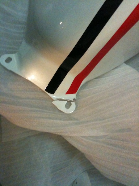

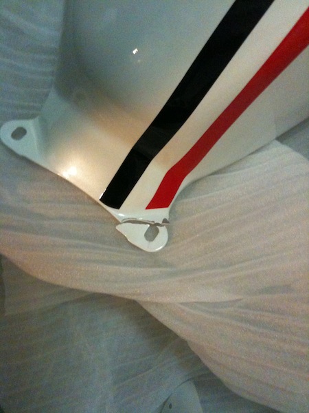

e sti gran :( :( .... che lavoro pericoloso :sob: bhe comunque non uso il phon da carrozziere ma un phon per capelli...e poi cerco di scaldare l'ambiente il più possibile perché' in garage a torino ora fa un gran freddo la sera! comunque provo e vi dico... o mi sa che sentirete una gigamegabestemmia rimbombare ! :die:
P.S. forse per il pezzo rotto il cina mi risarcisce 50-100 euro... ora pero' devo preoccuparli io di come ripararlo ( anche se l'abs e' molto sensibile all'attack...)

fammi una foto del pezzo rotto e ti dico come aggiustarlo.. l'atack sul abs dopo un pò nn tiene più.. :wink:

pezzo rotto...serbatoio

prendi uno stagnatore aspetti che si scaldi bene e saldi la plastica x dentro.. tenendola il più possibile alla pari all'esterno poi compri della colla bicomponente e la spalmi sulla saldatura(x dentro magari puoi dare una carteggiatina prima.. ) finito.. se no se hai un carrozziere vicino gli chiedi se ha questo .. e ti fai mettere 2 chiodini
http://www.youtube.com/watch?v=zzKHpTBQ5d4" onclick="window.open(this.href);return false;

neeko72 ha scritto:Ah vabbe'...il danno è sull' attacco posteriore del copri serbatoio..incolla con un bi componente o metti una toppa in vtr anche grezza ma robusta...una volta che monti tutto resta coperto...;)
Inviato dal mio Samsung Galaxy S2 con tapatalk
la sella in teoria dovrebbe coprire... spero di non fare altri danni nel frattempo più che altro!
