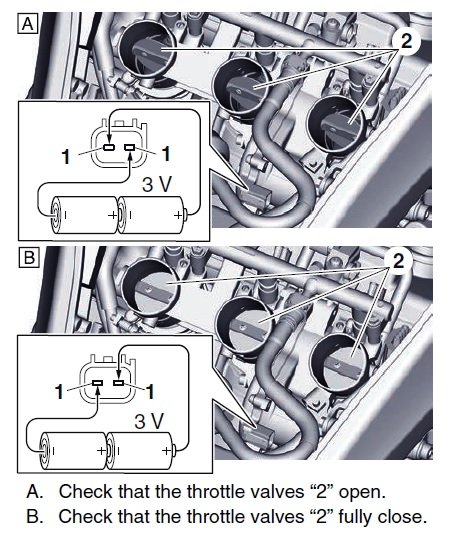

stez90 ha scritto: Quoto. Tra l'altro sulle precedenti il motore dovrebbe essere un servo DC, perché la procedura di test prevede di collegarlo ad una pila nelle due polarità per vedere se apre/chiude
Se per aprire le farfalle si opera a dita, non può esserci un azionamento a vite senza fine, ma o è diretto ( dubito) o azionato da cascata di ingranaggi, piuttosto che una cinghietta sulla quale avrei dubbi sulla durata.
Probabilmente nel modello '21 hanno cambiato azionamento.
Bisogna vedere se nel manuale fosse riportata la procedura per pulire/provare le farfalle.

È riportata, ma prevede solo la pulizia con i corpi smontati sul banco. E dice chiaramente di NON usare alimentazione esterna per tentare di aprirla ma di farlo con le dita, con molta delicatezza. Ma, appunto, a farfalle smontate. Io con un dito(con le farfalle montate però) ho provato, ma al primo accenno di dover forzare anche un minimo ho desistito, per timore di far danni.

Sul vecchio manuale quelle avvertenze ci sono nella sezione del corpo, mentre nella sezione "elettrica" dice di effettuare il test con due pile tipo C (quindi 3V totali). Da quel che vedo i sistemi yamaha ycc-t sono a cascata di ingranaggi, e il layout del corpo sembra confermarlo.
L'unico dubbio mi viene guardando le immagini, sembra che la manopola faccia da "fermo" alle farfalle, per cui se provi ad aprirle con le dita non vai solo contro al motore, ma anche alla manopola del gas se questa è chiusa.

1- potenziometro posizione manopola gas
Azionato meccanicamente dai cavi.
2- biella libera di muoversi indipendente dalla posizione della manopola ( non ne capisco l'utilità...almeno dalla simulazione video)
Nessun progettista sano di mente, con un minimo di esperienza pratica sia di elettronica che di motocicli in generale metterebbe, il potenziometro direttamente nella manopola.
Durerebbe da Natale a Santo Stefano.
Il sistema della simulazione è un full ride by wire, con l'incognita della biella 2.
Ecco...l'unica ipotesi è che possa servire per azionare manualmente le farfalle dall'estero dei corpi, se ci fosse un coperchio apribile.
Che comunque deve esserci per ispezionare/ sostituire i tiranti.
L'altra ipotesi è che ci sia un leggero attrito o grippaggio della biella che in qualche modo interferisce sul funzionamento del "by wire"

Guardando il manuale, il potenziometro del throttle è direttamente calettato sulla manopola...Bah...
Guardando il manuale, si parla di sincronizzazione dei corpi farfallati. Ed è una mera sincronizzazione meccanica, niente elettronica. Vacuometro e "giravite angolato"(?).
Guardando il manuale, il servo motore sembra avere la stessa forma di quello riportato nella simulazione precedente, quindi sembra essere a cascata di ingranaggi. ( quindi le farfalle dovrebbero muovere)
Guardando il manuale, c'è la possibilità di testare il funzionamento del servomotore ( come nella serie precedente ) con due pile da 1.5V
