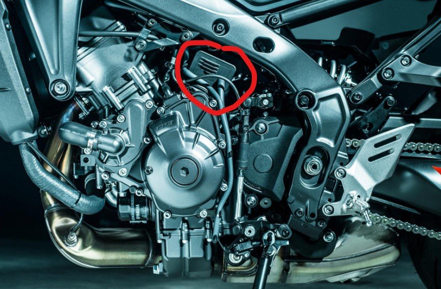

Non so la '21, ma sulla precedente c'è un canister nella parte posteriore che però è collegato al serbatoio.
La sfiato testata va dritto nell'airbox, vicino alle farfalle. Devo dire che sulla mia suddetto sfiato era scollegato da chissà quando (l'ultima volta che qualcuno aveva messo mano a quella zona era 15mila km fa, l'abbiamo all'ultimo tagliando quota 35mila) e non me ne sono nemmeno accorto...
Riguardo alla pulizia in Yamaha, dipende dalla fiducia che riponi in quel concessionario... All'ultimo tagliando ufficiale (15mila km fa appunto) la pulizia me l'han fatta, ma probabilmente manco hanno acceso la moto dopo, il minimo era altissimo. Son dovuto tornare a farmelo resettare...Insieme ad altre piccole cose, poco ma sicuro che la mia moto lì non la vedono più.

Messaggio da yoda » lun giu 27, 2022 10:11 pm
Il mio canister sta qui...
Immagine 2022-06-27 221007.jpg (136.98 KiB) Visto 9407 volte
Per quanto riguarda l'affidabilità dell'officina si, mi fido, e per me è tanta roba, perchè non sopporto la supponenza dei meccanici "ufficiali". Però loro lavorano davvero bene, il capo-meccanico è un ragazzo preparatissimo tecnicamente, conoscitore delle moto su cui deve lavorare, e sopratutto con in testa ben chiaro che lui sta li per risolvere i problemi dei clienti. Mentre ero a fare la diagnosi mi ha mostrato una tracer 900 cui avevano appena fatto la pulizia dei corpi, e cui si apprestava a fare la diagnosi per controllare, e nel caso resettare, i vari parametri. Mi sa tanto che una prova a scollegare il tubo ed a prolungarlo, facendolo finire dove sfogano gli altri due sfiati che escono dal serbatoio del carburante, la faccio.

yoda ha scritto: ↑
Se fosse fatto come quello della SV potrebbe avere un filtro in spugna sintetica che si è inzuppato d'olio e quindi non trattiene più il grosso dell'olio che condensa nell'air box.
Prova ad aprirlo, se possibile, e vedi come è messo.

Ecco, la pozzettina per me è definizione di tanto...
In effetti il tubo che proviene dal coperchio della testata sfoga nell'airbox, proprio a ridosso delle farfalle.
Le domande che mi pongo sono 2: 1) Yamaha (l'officina) continua a dire che nel mio modello il problema è stato risolto con l'apposizione di un "canister"... solo che io il tubo che dalla testa va nell'airbox, e l'olio residuo dentro, li ho visti con i miei occhi... 'sto canister a che serve?
Il canister è un separatore, che serve a separare (appunto) la parte liquida da quella gassosa dei gaso che passano nel circuito di blow-by (in questo caso), ovvero il circuito che riporta in aspirazione i gas che trafilano dalla camera di combusione nel basamento. Un minimo di blow-by è fisiologico, ma capita che quando il carico tangenziale degli anelli sia basso (o quando il motore è usurato, ma non credo sia questo il caso), questo aumenti... e nel tuo caso, rispetto alle regole di buona progettazione, è un po' troppo.
2) il problema del sensore dell'olio l'avevo avuto perché il tubo scollegato era finito in un punto cieco dell'airbox e praticamente non sfogava, per quello saliva la pressione. Se io lo scollegassi, tappassi il foro nell'airbox, e collegassi al tubo un contenitore per raccogliere i vapori dell'olio, come si usa da una vita, non credo che succederebbe nulla. La domanda però è: ma perché ci devo pensare io?
Chiedi a Piergiorgio yamaha :lol:
Scherzi a parte, un separatore di base dovrebbe esserci, e viene progettato come compromesso tra efficienza di separazione e capacità di aspirazione... evidentemente nel caso specifico hanno privilegiato un po' troppo la seconda soluzione...
