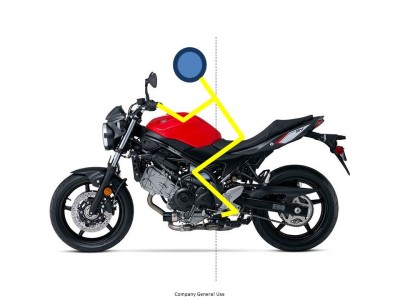

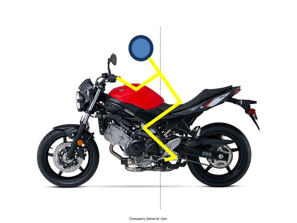

Postura errata??? Il manubrio di serie è molto stretto magari con after con 72 cm di larghezza le spalle lavorerebbero meglio come geometrie..stringi molto la manopola??Scusa se te lo chiedo ma hai qualche piccola ernia cervicale?? Spero di no..Cmq tutte possibili cause.Per esperienza, credo che a far addormentare le mani siano più le frequenze dei 4 cilindri basse e costanti piu che quelle del V, poi tutto ci sta.

Più o meno tutto quello che hai detto.teo 75 ha scritto:Postura errata??? Il manubrio di serie è molto stretto magari con after con 72 cm di larghezza le spalle lavorerebbero meglio come geometrie..stringi molto la manopola??Scusa se te lo chiedo ma hai qualche piccola ernia cervicale?? Spero di no..Cmq tutte possibili cause.Per esperienza, credo che a far addormentare le mani siano più le frequenze dei 4 cilindri basse e costanti piu che quelle del V, poi tutto ci sta.
Stringere troppo le manopole: questo sicuramente lo faccio, anche inconsciamente; comincio ad accorgermene perchè sento le vibrazioni dei giri motore che aumentano quando accelero, soprattutto sotto la mano sinistra.
Protrusioni discali: ne ho un paio (tra C4 e C5, piuttosto piccole e spero in fase di regressione) a causa di un grave incidente sugli sci di un anno e mezzo fa (centrato da dietro mentre ero fermo a bordo pista: trauma cranico, commozione cerebrale, violentissimo colpo di frusta che ha causato le protrusioni, oltre ad altre quisquilie di minor entità, e per fortuna che sono uno previdente. scio sempre con casco e paraschiena ...). A volte mi causano dei lievi fastidi al braccio ed alla mano sinistra (guarda caso ...), ma so riconoscere quando sono scatenate dalla postura sbagliata, e mi rimetto subito "a posto".
Postura errata: da seduto (in auto, in moto, a casa) tendo ad avere una postura leggermente cifotica, e questo potrebbe contribuire. Proprio per questo motivo avevo ruotato il manubrio della moto più in avanti (ora è quasi verticale), per costringermi a stare con la schiena più piatta e protesa in avanti, ma non vorrei aver fatto più danno che beneficio.
Manubrio: in effetti sulla MTB ho una piega da 780mm e non ho mai avuto problemi di sorta, ma con quello della SV mi trovo bene, non vorrei che aumentando il braccio di leva la moto diventasse troppo sensibile.

Allora visto che sono un dilaniato di tutta la colonna.. purtroppo in maniera grave ..leggendo quello che hai scritto ti consiglio di cambiare manubrio con piega bassa, cerca in qualche modo di arretrare un po' le pedane e dai 2 click al mono , visto che la 2016 è piuttosto seduta e porta a guidarla in maniera cifotica.Scusa se mi son permesso..

Ci mancherebbe, anzi, grazie per l'aiuto.teo 75 ha scritto:Allora visto che sono un dilaniato di tutta la colonna.. purtroppo in maniera grave ..leggendo quello che hai scritto ti consiglio di cambiare manubrio con piega bassa, cerca in qualche modo di arretrare un po' le pedane e dai 2 click al mono , visto che la 2016 è piuttosto seduta e porta a guidarla in maniera cifotica.Scusa se mi son permesso..
In pratica dovrei cercare di assumere una posizione meno eretta e più coricata in avanti, tipo supersport?
Il mono l'ho già alleggerito portando la regolazione del precarico sulla seconda tacca (di fabbrica era sulla terza, la centrale), devo alleggerire ancora di più?
Per il manubrio, allora comincio a riportarlo in posizione più coricata, visto che lo avevo raddrizzato, e poi nel caso valuto la sostituzione con una piega bassa.

Sono un erniato pure io (l4-l5 e l5-s1).
In fase algica delle ernie, non sentivo dolore solo in moto. Moto molto caricata sul davanti e posizione di guida protesa in avanti. Il manubrio è originale, ma ruotato indietro per abbassarlo e leggermente avanzato (ruotando i riser originali).
Inoltre, ruotando indietro il manubrio, i polsi vengono ad essere in una posizione più corretta, portando le spalle in una postura giusta.
Inoltre per il mio stile, ho sempre guidato alla Tom Sykes ( già da prima che diventasse famoso) : spalle indietro, gomiti piegati e ti tieni su di addominali.
Piedi appoggiati con la punta sulle pedane.
Senza saperlo, è la postura corretta, confermata dal neurologo e dall'istruttrice di pilates posturale.

Poi ho provveduto a sostituire i bilanceri aftermarket con le equivalenti versioni più lunghe e pesanti a cui, sul bullone tra i due tamponi in gomma, ho aggiunto delle boccole fatte in casa in ottone, più lunghe e più pesanti di quelle originali (circa 52 grammi contro 20).
Con queste modifiche, il fastidio sembra quasi del tutto scomparso.
Mi rendo conto che la posizione in sella sia una cosa molto delicata e personale, e di come una variazione, seppur minima, possa condurre ad effetti (a volte sgradevoli) piuttosto marcati; detto questo, mi sto convincendo che per me la posizione ideale è simile a quella che ho quando scio, ovvero una cosa del genere della figura allegata. Dovrò sperimentare ancora un po', ma forse per raggiungere la pace dei sensi dovrei arretrare un po' la posizione dei piedi rispetto a quella attuale, per non avere la sensazione delle ginocchia troppo in bocca.
