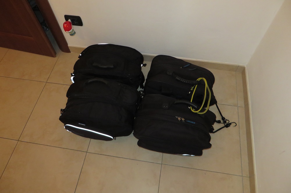

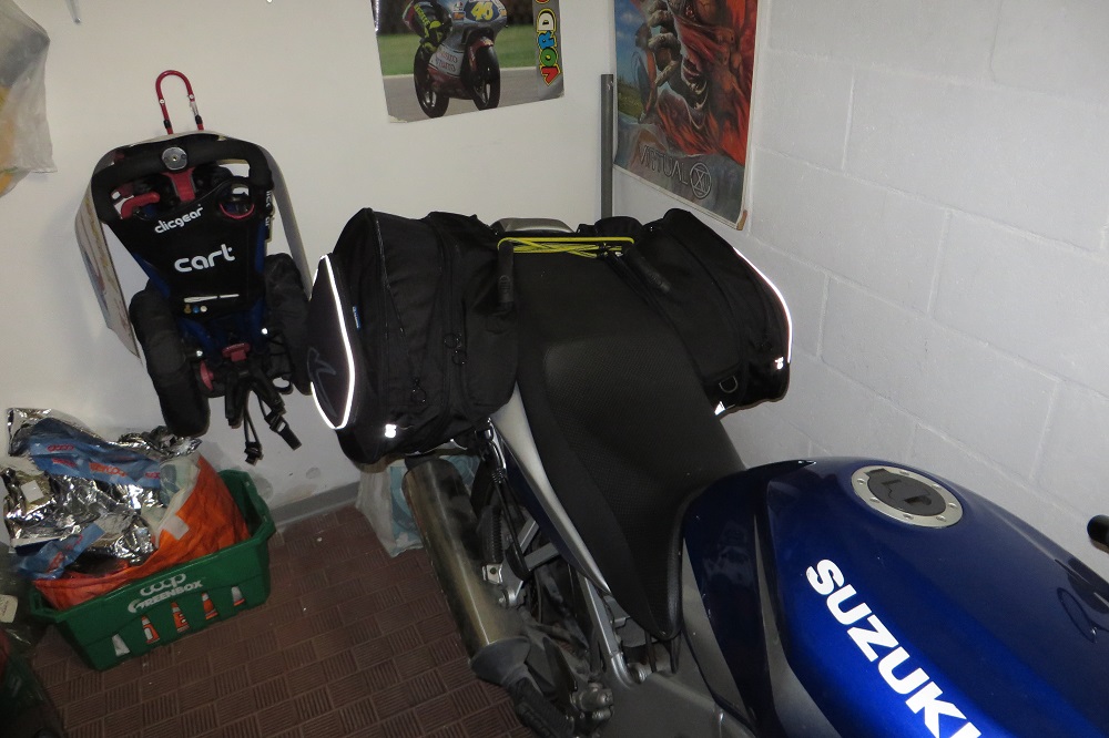

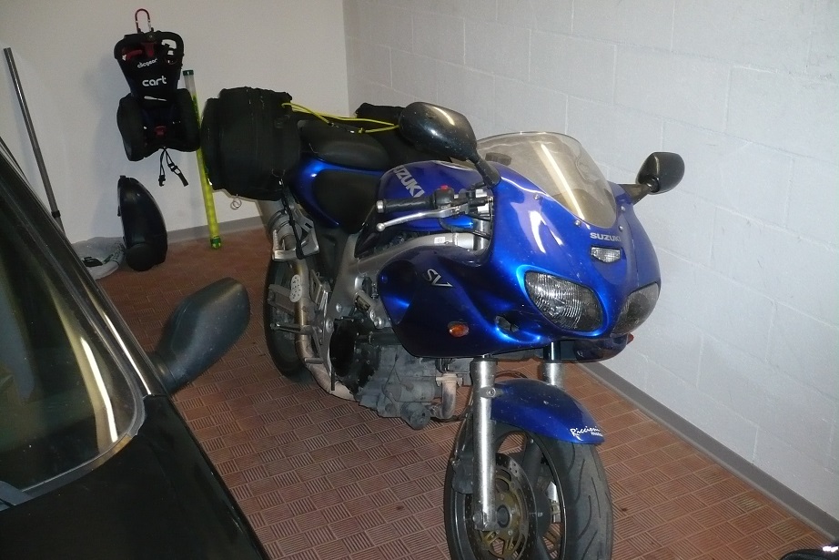

Re: Aggiorniamo la mia SV...Le borse laterali ,si ma quali
Io le monto così anche sul CB1000 che ho adesso
Tutte aperte
Qua si vede il modello
Se ti vuoi fare un'idea delle dimensioni le mattonelle di casa mia sono di 45 cm

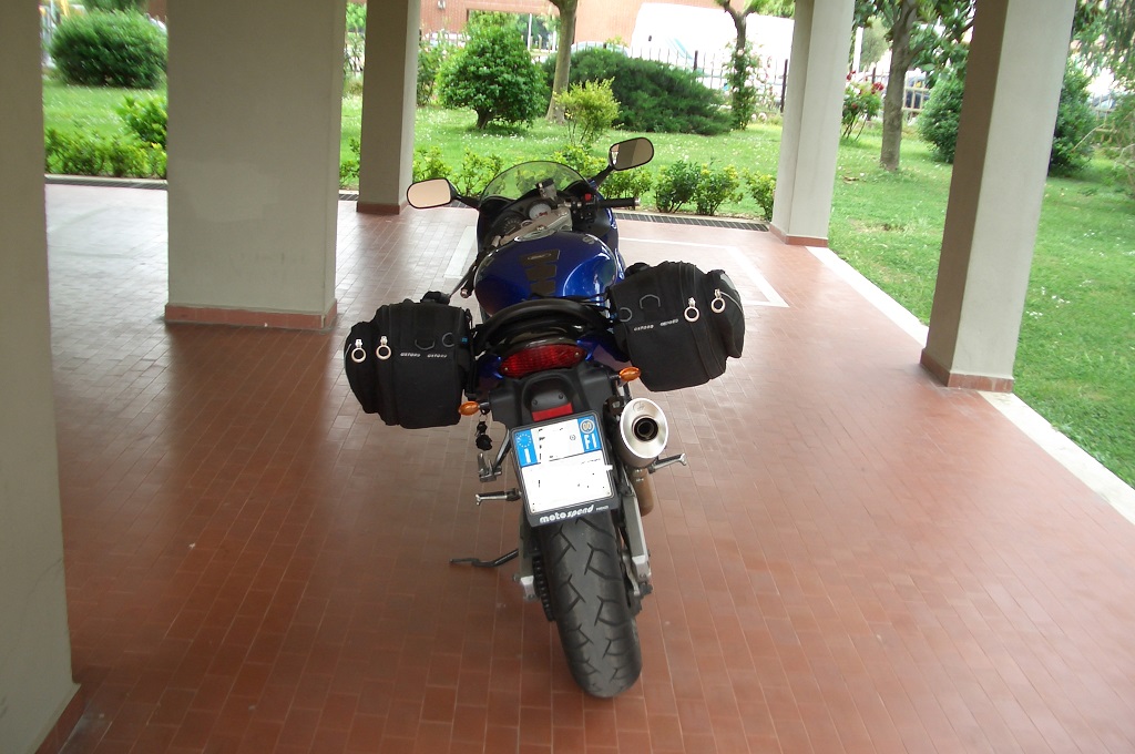

Aggiungo la mia:
Ho comprato anni fa le borse laterali della befast e le ho usate sia per i viaggi (pochi) che (impropriamente) per la spesa; le ho usate sempre senza telaietto, incastrando le tre fasce con il sellino posteriore (la centrale sotto e le esterne sopra, inserendo il sellino nelle borse smontate e poi montando il trittico borse-sellino sulla moto) sono estensibili tramite cerniera, hanno il fondo anti calore esterno ed il fondo semirigido di plastica removibile ed hanno anche le "mantelline" per la pioggia, la mia zavorrina non aveva problemi a salire , l'unico "difetto" è che le cinghie sul sellino sono un pizzico fastidiose e ti conviene usare un piccolo cuscino sopra il sellino, inoltre le cerniere sembrano un po' deboli anche se fino ad ora hanno resistito.
Il consiglio che mi sento di dare, qualsiasi borsa tu prenda, è di montarla dal verso giusto ovvero la parte più rastremata (dove di solito ci sono inserti rifrangenti) va dietro e la parte più alta davanti, rispettando l'inclinazione dello scarico, ne ho visto più di uno in giro con le borse montate al contrario.
Ecco una foto di quando andai ad un matrimonio (arrivammo anche in chiesa in moto vestiti di tutto punto ) :
