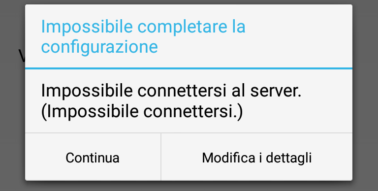

Niente da fare neanche con k9 mail...
Provato più di una volta...
Uffa!!!
Messaggi: 20453
Re: App android gestione posta alice
Messaggio da sniper765 » mar dic 29, 2015 11:28 am
Nonostante abbia inserito tutto a manina come da suggerimenti tim...
Messaggi: 17941
Messaggio da pike » mar dic 29, 2015 6:04 pm
E' carino che non dica "password errata"...

Prepariamo la frusta...
Configurazione IMAP per K9.
Si va nell'account, Impostazioni account, Recupero dei messaggi, server della posta in arrivo.
server imap: in.alice.it
protezione: nessuna
nome utente: quelcheè@alice.it
autenticazione
password, trasmessa in modo non sicuro
spuntata l'opzione per lo spazio dei nomi.
Configurazione SMTP per K9.
Si va nell'account, Impostazioni account, invio messaggio, server di posta in uscita
server SMTP. out.alice.it
Protezione: nessuna
Porta: 587
autenticazione: normale
la giusta password
Che discrepanze ci sono dalla tua configurazione?

Messaggio da sniper765 » mar dic 29, 2015 10:34 pm
La differenza era solo la password sicura nella configurazione dell'imap...
adesso, facendo tutto come hai postato tu, funziona. E bene.
Grazie 1000 pike per la pazienza e l'aiuto...
