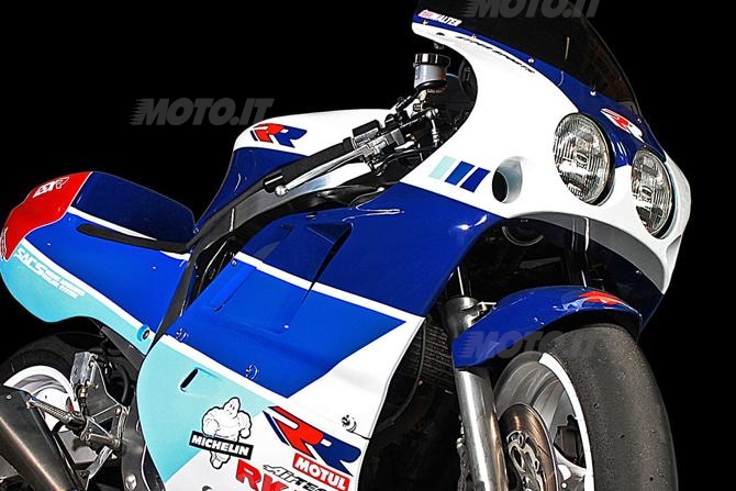

Potrebbe essere questa?

E' un gsx 98/2000 ?_GM_ ha scritto:Potrebbe essere questa?

Re: Trovate Forcelle ... mi aiutate ?
Quella della foto è un Gsx r 750 del '90 che riprende la versione giapponese denominata "RR".
Dovrebbe essere di quella moto la forcella.
Sono di un GSXR anni '90. Lascia perdere questi ignorantoni.. è un ottima showa pluriregolabile, con cartucce interne e con attacchi per pinze freno serie (ci vanno tutte le nissin e tutte le tokiko a 4 e 6 pistoncini). Per adattarla all' SV nonzo.. ma secondo me non dovrebbe essere difficile. Io ne ho una IDENTICA (tralaltro in vendita per 2 bucce di banana) da revisionare, la montai su un GPZ500... senza tanti sforzi, quindi credo si possa montare ovunque.
